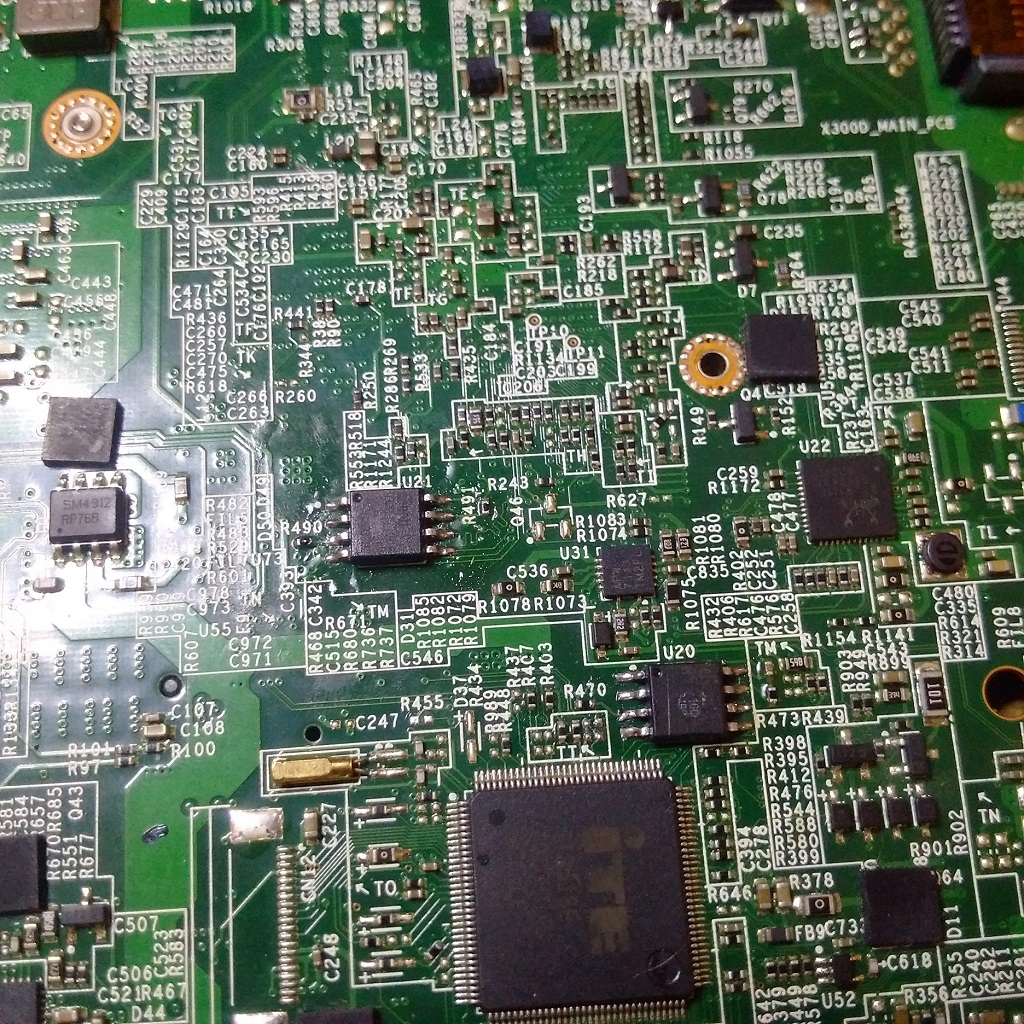

Ищу дампы биосов. Т.К Bios с X300DE выводит изо на HDMI, но не понимает напряжения на матрицу. В шлейфе матрицы был дефект, его устранил. Искал в шлейфе шину i2c для считывания i2c rom, дабы определить матрицу, но этой шины вообще нет. В предыдущем СЦ пытались отвоевать биос. И не вернули дампы. Потом дали мне дампы. А они не работают. Помогите пожалуйста. Только на авито нашёл эту плату, и то не рабочую, но уже пробую попросить человека предоставить дампы. Плата в "Стерлитамак, Респ. Башкортостан" но времени мало на ремонт. А я в Таганроге.

Маловероятно что это из-за биоса,сколько раз чинил подобные неиспр.проблема везде была по железу.Марку матрицы не помешает написать+с чем он был в предидущем с.ц.
Да и шину лвдс не помешает прозвонить относительно земли на предмет аномально низких сопротивлений как со стороны гпу так и со стороны матрицы.Мож со вставленной батареей матрицу отсоединяли |

Матрица исправна, проверил подключением к другому устройству. В другой сСЦ устройство попал с симптомом не включается. Там сбросили биос, и он стартонул, но без ИЗО, и кулер на высоких оборотах. Матрица HB140WX1-300. Шина EDID отсустсвует с завода. цепи управляющие питаниями (ЛОГИКА => MOSFET) работат. Проверил эмуляией сигналов. Глубоко изучал с 19 вольтами, на подсветку. Упёрся в микруху управляющую логическим мосфетом. Микруха в корпусе аналогичном sot23-5, но меньше в 2 раза. Питание на неё явно приходит 3 вольта. но управляющего сигнала я не обнаружил ни осциллом, ни мультиком. Зато управляющий сигнал подсветкой присутсвует. Прийду домой, сделаю фотку коннектора, и замеров. |

| Тут бы датчик закрытия крышки проверить+попереключать на клавиатуре куда выводить изображение FN+F5 по моему |

Благодарю, шину проверю, матрица полностью исправна, проверил на планшете. Буду изучать лвдс, как думаешь мне хватит 100MHz осциллографа? |

| Осцила хватит там 30 с копейками мегагерц |
