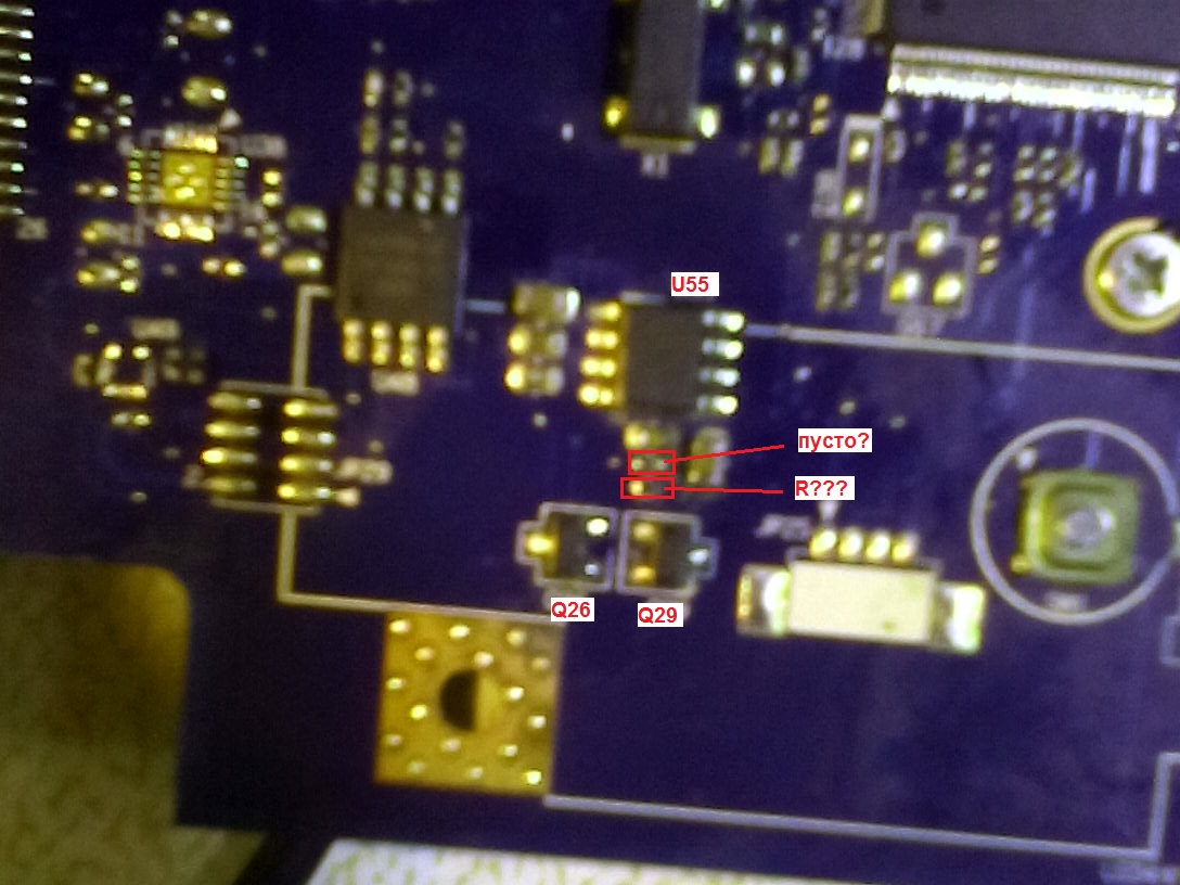

Здравствуйте.
Принес товарищ ноутбук, типа "посмотреть".
Симптомы следующие:
Реагирует на кнопку включения, загораются все необходимые светодиоды, ноутбук стартует, начинает крутится кулер (при том как положенно меняет свои обороты), черный экран. Все это длится секунд пять, после чего благополучно выключается. Иногда включается и через некоторое время начинает моргать экран. Моргает секунд 3, потом дальше работает без выключений. Один раз даже включился нормально, но изображение на экране дрожало. Запускался как на аккумуляторе, так и без него (от БП).
Разобран - под наклейкой на плате, что под тачпадом, обнаружил явные признаки кофе, при том несколько элементов были закопченные (в районе микросхемы U55), а транзисторы Q29 и Q26 полностью в окисле. После промывки прозвонил подозрительное сопротивление, которое, якобы должно быть перемычкой (не уверен, я так думаю) - в обрыве - куда идет проследить не удается, да и пятак под ней, по ходу, дела разъело, вызвонить не удается. Необходимо узнать что это за сопротивление, схему прилагаю.
Батарейка на плате - 2,8В.
Напряжение +3VALW (ноги 5,6,7,8 U55) - 3,3V
Напряжение +3VS (ноги 1,2,3) - 1,2V
Ноут без видеочипа.
Данные с платы:
KIWA7 LA5082P
Rev: 1.0
Данные с крышки:
Lenovo G550
Model name: 20023
В прикрепленных файлах:
- фото проблемного участка (извините, но качество лучше предоставить пока не получается);
- схема.
Фото участка
 Размер файла:  244.83 КБ
 Просмотрено:  571 раз(а)
  LA-5082P.pdf  1.5 МБ  Скачано: 1091 раз(а)
wrsandro
Сообщения: 8
wrsandro
Сообщение #2 От 20/04/2015 21:42 цитата
Немного прояснил ситуацию - неизвестный резистор - R267 47кОм, напряжение с B+ не поступает, резистор, как писал выше - в обрыве. Коротил пинцетом U55 (выводы D и S) загорается подсветка экрана. При включении вертикальные полосы и подсветка выключается, выключается и сам ноут.
UPD:
Собственно сам дал себе ответы на свои вопросы. Попробовал дать управление перемычкой с затвора U54 (цепь 5В). И ноут нормально запустился, осталось дело за малым - перепаять резистор и восстановить питание B+.
UPD2:
Дорожку под резистором съело аж до перехода на следующий слой. Не стал мучаться - поставил перемычку вышеописанным способом, упростив схему питания. Ноутбук работает, товарищ доволен, тему можно закрывать.
