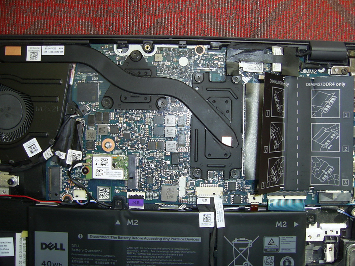

kobzon
Сообщения: 166
Сообщение #6 От 11/09/2022 11:14 цитата
Найти модель материнки не смог, вот её фотка:
ДОБАВЛЕНО 11/09/2022 11:24
Фотка
 Размер файла:  471.55 КБ
 Просмотрено:  166 раз(а)
Сообщения: 17916
Сообщение #7 От 11/09/2022 12:20 цитата
Цифирки модели могут с обратной стороны платы быть или обычно под планками оперативы пишут.Тут похоже комбаин от интела стоит где все мосты и проц в одном корпусе и видик внешний прилеплен.Тяжко их чинить.Если у вас из оборудования тестер и паяльник то лучше рассмотреть покупку материнки-маловероятно что вы сиё почините.

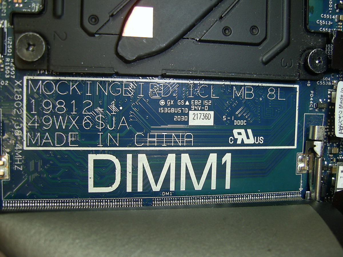

kobzon
Сообщения: 166
Сообщение #8 От 11/09/2022 13:03 цитата
Нашел маркировку под наклейкой DIMM1

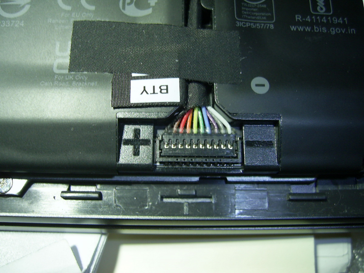

kobzon
Сообщения: 166
Сообщение #12 От 11/09/2022 17:18 цитата
Продолжу исследования, о результатах доложу.
ДОБАВЛЕНО 11/09/2022 17:21
Ещё вопрос - если отключить аккум, на каких нибудь контактах его разъёма
(при исправном аккуме) должно быть напряжение 12 В ?
Аккум состоит из трех плоских банок.
Сообщения: 17916
Сообщение #13 От 11/09/2022 17:25 цитата
Не будет там ничего т.к. ноут по шине(sm-bus) проверяет наличие и исправность акб и потом подаёт напряжение на зарядку.
ДОБАВЛЕНО 11/09/2022 17:27
Максимум что можно увидеть так это 3.3 вольта на контактах шины.
igme
Сообщения: 1126
Сообщение #14 От 11/09/2022 19:58 цитата
n max писал:
Человек про сам аккум спрашивает как-бы "...если отключить аккум, на каких нибудь контактах его (аккума) разъёма...". Ну или он "не по-русски" написал...

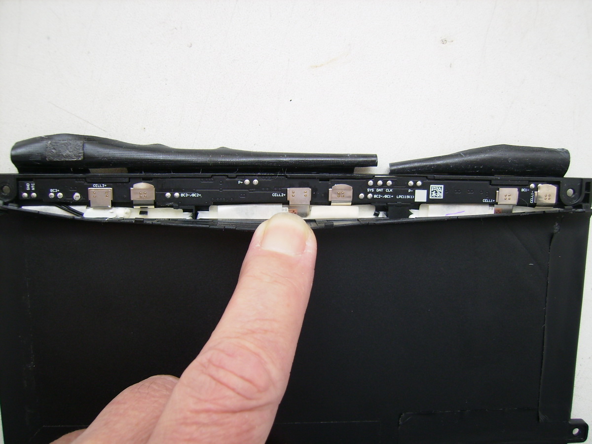

kobzon писал:
На аккуме будет выходное напряжение, если он не сел ниже порогового значения (и его отключил контроллёр) или контроллёр не сдох\самоуничтожился. Исправность можно установить, сделав замеры самих "банок" ну и на плате аккума. Зарядить банки напрямую внешним зарядником (лягушкой\прищепкой\платой от повербанка), посмотреть результат...
oktay
Сообщения: 99
oktay
Сообщение #15 От 11/09/2022 20:17 цитата
По надписи на текстолите платформа Wistorn MOCKINGBIRD ISL MB 8L 19812-1
Я на время ремонта отключаю батарею.
kobzon
Сообщения: 166
Сообщение #16 От 11/09/2022 20:54 цитата
Да, я имел в виду наличие напряжения на самом аккумуляторе.
Аккум отключился скорее всего из-за чрезмерного саморазряда, т.к длительное время
находится в нерабочем состоянии.
А может быть причиной циклического вкл\выкл разрядившаяся системная батарейка
на материнке?
