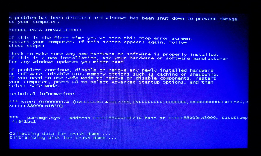

Хотел бы отчитаться о проделанном. Убрал галку об автоматической перезагрузке. А также выбрал "малый дамп памяти". После нажатия ОК вылезло окошко о том, что файл подкачки должен быть больше 1Мб и т.д. В этом же окошке в пункте Быстродействие - Параметры - Дополнительно - Виртуальная память файл подкачки и так был более 8Мб, так что сути этого окошка я не понял. Я поставил галку Автоматически выбирать размер файла подкачки (она там не стояла). После этого окошко больше не вылезало, настройку закончил.
Очередной сбой произошел 02.12, выкладываю фото синего экрана. Внизу есть строки о некоем процессе, с многоточием, но я прождал минут 10, ничего не изменилось, и я перегрузился, хотя и не с первого раза. Далее в папке Windows нашел:
- папку Minidump, и в ней лежит один файл с расширением dmp и размером 256 кб.
- файл MEMORY.DMP размером 365 Мб.
НО! И маленький и большой файл созданы 29.11, т.е. ДО сбоя! И я видел их там же ДО сбоя.
Возможно это из-за того, что не был закончен процесс с многоточиями на синем экране. Если это так, то сколько нужно было ждать его окончания? Или нужно сделать еще что-то другое?

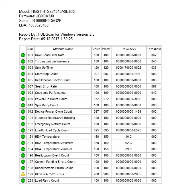

Далее еще один синий экран, появился вчера. А также смарт диска. Ошибка параметра 199. Может быть все дело в этом? В расшифровке этого параметра пишут, что сам диск скорее всего в порядке, а проблема с шлейфом. Но что является шлейфом в данном случае? Жесткий диск просто вставляется в гнездо на материнской плате.

"то сколько нужно было ждать его окончания" Ни в коем случае! Угреете ноут, принудительно только(удерживая>10 сек "выкл" По файлу подкачки - не знаю как кого, а меня приучили фиксированный "коридор" делать машине, если речь о 2-6 Гб, то например видя "ркомендуется 3012" ставлю и исходный и максимальный это число. Ноуту 7 лет уже, стабильно раб-ет. По bsod ошибкам - десятки причин подходят под это, немало исписано по ним....
Все же не понял - ноут еще не вскрыли? Вскрывайте, об-но снимать аккум! Проверяйте железо - система охл-я(проф./смена термопасты не помешает точно!), следы залива, даже чистка Lan и юсб - гнезд, и уж потом - неплохо с Live CD загрузиться и "погреть" под ним ноут, погонять....У меня всегда 160Гб hdd лежит чистый "под систему - проверить".

А смарт не говорит о том, что прежде всего можно почистить контакты жесткого диска, которые вставляются в материнку и контакты оперативной памяти?

serzhio, ну, для меня это обычно как "профилактика" идет, почему еще ранее и спрашивал про разбор. А если уж влез - заодно и .... хуже точно не будет!

Кому еще интересно, отчитаюсь о проделанном. Вскрыл ноут, лежала пыль на оперативной памяти. Выдул все пылесосом, потом вынул память, почистил ластиком контакты, хотя они на мой взгляд и так были в идеальном состоянии, также и контакты жесткого диска, вставил все обратно. И вот уже недели две синий экран не появляется, все работает в штатном режиме. Неужели все было из-за пыли....

Скорее всего дело было в контактах...ну и шлейф какой задели-у Lenovo часто бывают перекошенные/механ.напряженные уже при сборке...
