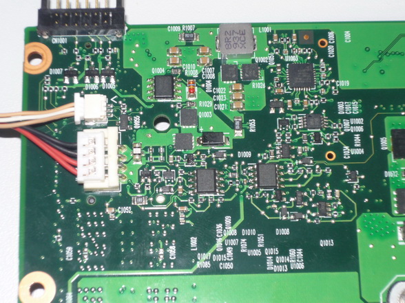

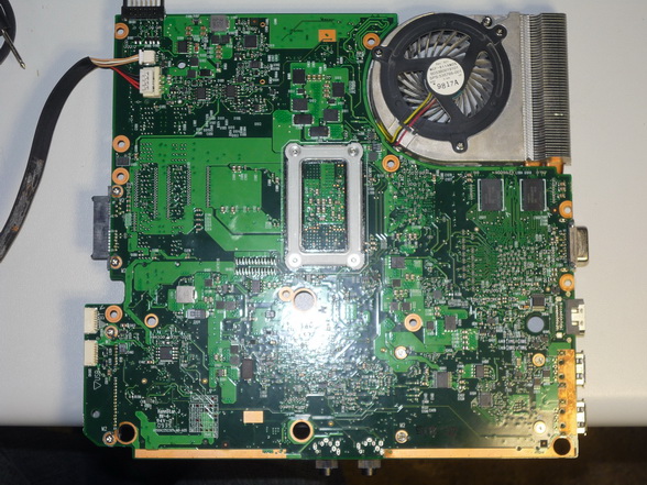

Ноутбук HP 4515s, по словам разрушился разъем шнура БП, после этого ноут работал только от аккумулятора.
При подключении другого сетевого адаптера питания от сети нет, зарядки нет, светодиод питания не светится.
Системная плата HannStar J MV-4 6050a2252301-mb-a05
ШИМ BQ24740
Рядом с ШИМом два компаратора 393
На центральном контакте разъема 5,45В.
Хотелось бы помощи по участку схемы входных цепей питания, или хотя бы словесное описание работы. Особенно по цепи центрального контакта разъема.

проблема даташит скачать на контроллер акб-там всё описано

Похоже, плюс питания адаптера попал на центр.контакт.
К сожалению, схема из даташита BQ24740 относительно бесполезна, т.к. до него питание с разъема не доходит, входной ключ чем-то блокируется.
К счастью, уже нашел очень близкую схему: archive.espec.ws/section929/file23454.html и многое стало понятно. В общем, спасибо на добром слове, пока есть чем заняться. Поковыряю LM393 и их окрестности.

Заменил обе LM393, хотя достаточно было и одной. Заряд пошёл.
