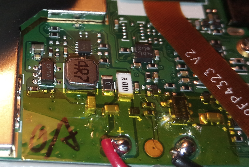

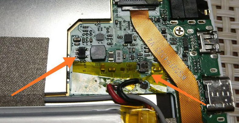

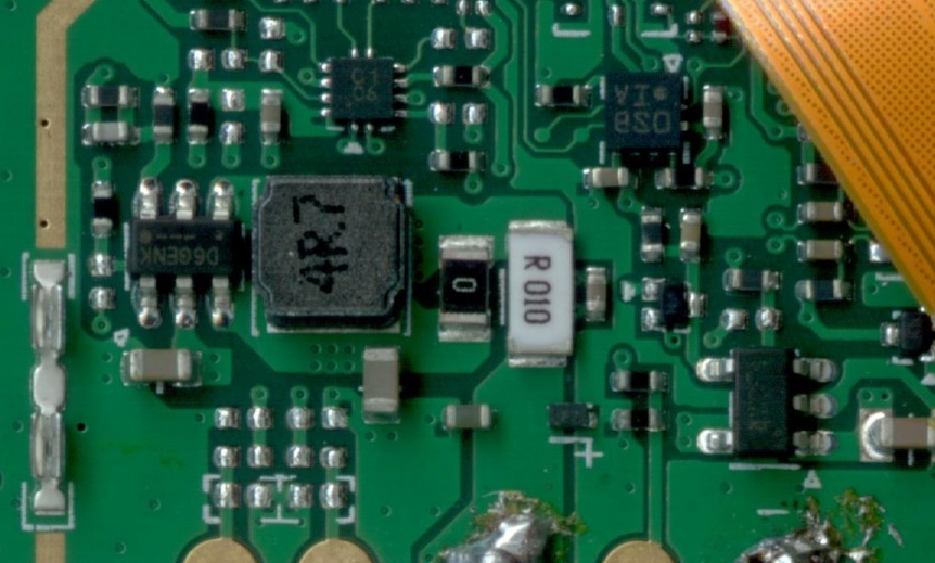

Помогите опознать две микрухи (на фото со стрелочками)
Левая (предположительно буст или бак, судя по катухе рядом с ней) - CP7W, может быть CP6W, т.е. скорее всего последние два символа значения не имеют
вроде бы напоминает R1112N431A, но смущает катуха рядом
у других ревизий примерно в том же месте и с похожей разводкой рядом (но не идентичной), стоит шестиногая D6GENK (предположительно PS7516D6G буст контроллер), что еще больше смущает
Правая LPS 4W*** (неразборчиво), предположительно свитч питания OTG
моя плата

фото с более старой ревизии платы

пришёл с быстрой разрядкой аккумулятора микросхема в КЗ ,маркировка CP7w скорее всего xc9235 https://www.torexsemi.com/file/xc9235/XC9235-XC9236-XC9237.pdf
расположение деталей по схеме почти одинаковое с даташитом, у китайцев нашёл только xc9236 цена огорчила, на форумах писали что попадаются в DVD раскладушках, спутниковых тюнерах. решил даже просмотреть все платы с мобильников кнопочных, и нашёл с маркировкой 331P по маркировке 331 это
http://www.natlinear.com/uploadfiles/2014/LN/LN2407_E.pdf ,был установлен и планшет заработал

микра что была с права LPS 4W7Ft планшет CHUWI HI8

Поищите на 4рда в теме про чуви, я знал что это но забыл, там писали. Даже даташит был. Это ШИМки. CP6W стоят на HI10, 12 и многих других. Вроде 5 вольт вырабатывает.
Посмотрите куда идут, если на экран, значит подсветка. Пятиногие 4601 стоят ещё и часто горят, это OTG и рядом шестиногие.
И на подсветку ШИМ такая же по корпусу. Снимите, если запуститься, то значит на USB или без подсветки будет. Или 5 вольт не будет. А вообще там проц дохнет при таких ударах током и может зря вы мучаетесь. В таких случаях у китайцев плату заказать проще за 50 доллоров. Или выбросить.
kemtsn
Сообщение #5 От 12/06/2020 21:17 цитата
CP6W - ETA1036-50S2F-T 5.0V smd code CPYW (GS5801)
4601 - WS4601E-5/TR
