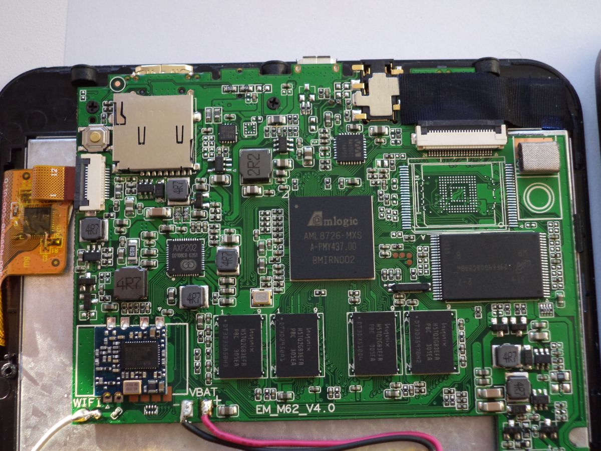

Здравствуйте Уважаемые, принесли данный планшет с проблемой не может загрузиться, висит на заставке Андроида.
Ресет не помогает, батарея в норме,аппарат сделан на процессоре aml8726-mxs, надпись на плате: MX_52_V1_130427.
Нашёл такую же начинку в другом планшете (DNS AirTab ES70-китай), только у меня чуть по другим местам стоят детали, но все те же самые...
Итак фото платы DNS AirTab ES70-китай:
Свою не могу сфоткать так как нету фотика под рукой...

romaz1985, Для начала сделайте полный ресет, не поможет перепрошивайте.

Сообщения: 17915
Сообщение #10 От 22/07/2014 21:09 цитата
Рекавери в большинстве планшетов китпрома специально закрывают от юзеров,дабы подчеркнуть одноразовость сего изделия
ДОБАВЛЕНО 22/07/2014 21:11
http://www.gsmforum.ru/threads/186659-Планшет-DNS-AirTab-ES70-китай-на-чипе-AML8726-MXS-ищу-прошивку
тут немного теории по этим изделиям китпрома

А насчёт ревизии, какую нужно?
Сообщения: 17915
Сообщение #17 От 23/07/2014 20:46 цитата
Обычно глобальных отличий в ревизиях не так уж и много так что прошив не ту ревизию вы девайс в хлам не окирпичите.Например в ZTE буква ревизии определяет емкостной или резистивный тач и прошивка не той ревизии приводит к нерабочему тачскрину(сам пробовал на ZTE V 9)Думается как то так......

Сообщение #18 От 23/07/2014 23:43 цитата
всё таки я его прошил официальным методом, думаю пригодиться кому-нибудь
Обновление ПО через SD-карту:
1. Разархивируйте содержимое архива в корень SD-карты;
2. Вставьте карту в планшет и выключите его;
3. На включенном планшете нажмите кнопку включения + reset одновременно.
4. Отпустите кнопку питания и через 2 секунды кнопку reset.
Если вы все сделали правильно, появится Uart-меню, с индикацией процесса обновления.
В случае успешного обновления на экране появится надпись, что карту можно извлечь. После этого вытащите карту и перезагрузите планшет (через reset).
После обновления ПО не забудьте сделать сброс до заводских настроек через меню андроида.
Если после обновления у вас не работает тачскрин - у вас в руках находится планшет другой ревизии.
В этом случае необходимо скачать нужное ПО и повторить действия с пп.1.
1.01
Такое не проходит...никак не реагирует....
Сообщения: 17915
Сообщение #19 От 24/07/2014 02:16 цитата
Флешка должна быть отформатирована в фат32 это критично и на ней не должно быть других файлов в т.ч. вирусов
ДОБАВЛЕНО 24/07/2014 02:18
По усб девайс хоть как нибудь определяется?
romaz1985
Сообщения: 228
Сообщение #20 От 24/07/2014 14:11 цитата
Флешка отформатирована в фат32, папок нету, только файлы.
По усб девайс никак не определяется.
Что можна сделать ещё с этой консолью?
