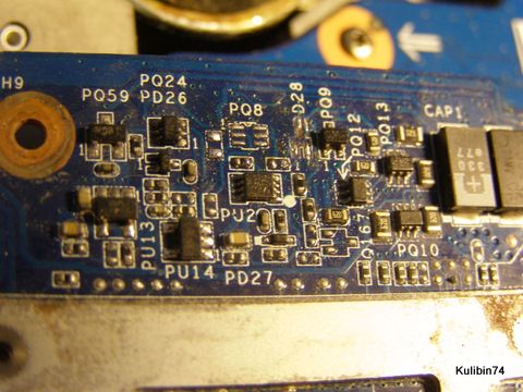

мат плата Foxconn MS91. Был залит дошираком. потом его залили пожарные. Были восстановлены ноги у некоторых деталей по питанию. Сейчас работает.но не видит Блю рэй привод. в биосе не определяется он. Сам привод диск раскручивает. вроде все признаки что он жив. Пробовал подкидивать привод с другого ноута. его тоже не видит. Некоторых деталей (диодов) на плате не хватает (сгнили и отвалились). Все на фото. Еще мысль. что на ноуте была Виста лиценз . а я ставил поверх нее Семерку на другом ноуте. Может в Биосе чтото прописалось у Соньки? и посоветуйте чем убрать окислы с выводов.
PQ8, PD28
 Размер файла:  108.57 КБ
 Просмотрено:  528 раз(а)

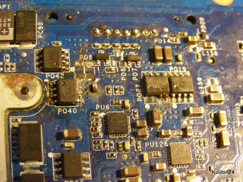

PD14, PD8, кондеры
 Размер файла:  136 КБ
 Просмотрено:  449 раз(а)

насколько я понял отсутствующие элементы относятся к заряду батареи и к разряду цепей питания

PZ....
Imho, если такая постановка вопроса, или к Мастеру, или борт менять.

Как правило, да.
Для успешного ремонта поднимать все корпуса, под которые могло затечь (и чем раньше, тем лучше!).
вымывать все окислы/восстанавливать монтаж под ними (тёплая вода+фэйри, лучше в УЗВ), просушить, облазить ещё раз с микроскопом, всё сомнительное заменить, тогда шанс не получить повтор есть.
