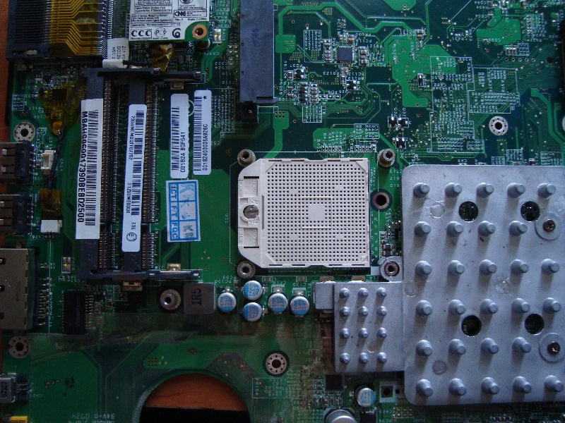

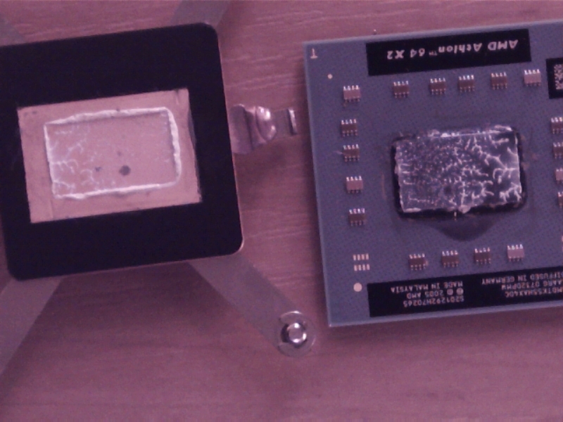

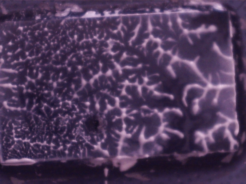

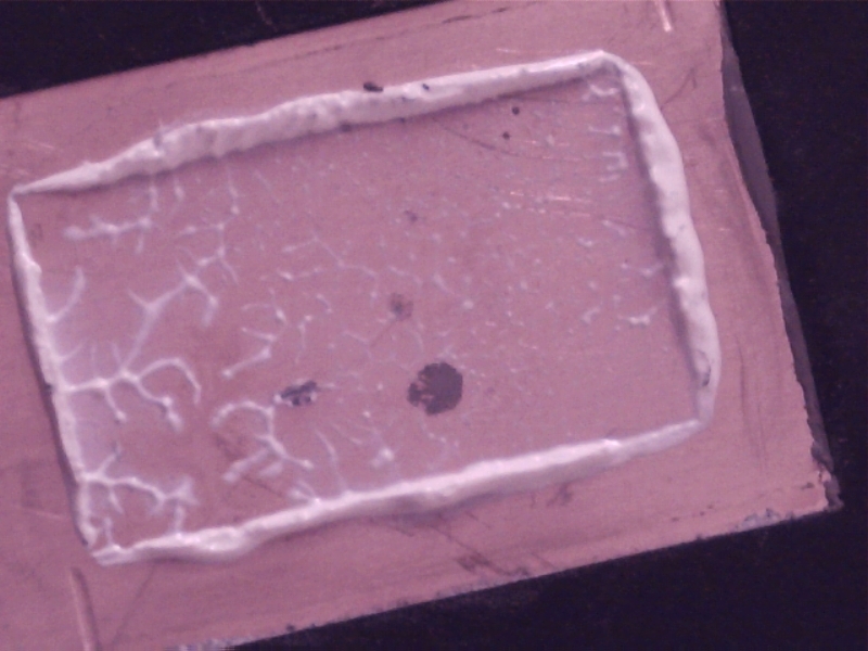

Сообщение #1 От 26/02/2012 11:49 цитата
Добрый день, прошу помощи, пришел сей девайс с неисправностью включается на 5 сек и сразу тухнет причем пока холодный доходит до полосы загрузки винды,последующие попытки включения все меньше и меньше интервалы работы, при разборе обнаружил моментальный нагрев камня, при снятии которого обнаружил черную точку на радиаторе и на самом камне я так понимаю что дело в нем, пробил, теперь вопрос из за это произошло и какие питания стоит проверить дабы новый не повторил судьбу старого...

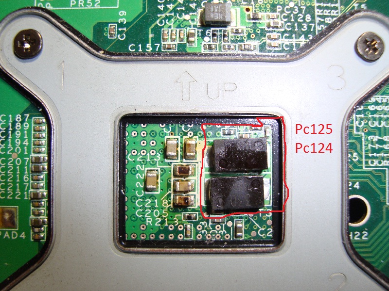

Сообщение #2 От 26/02/2012 13:11 цитата
На пятой секунде включения палец на камне не возможно удержать, питание ядра 1,15v с процом и 1,45v без.Со слов хозяйки просто перестал включаться однажды утром..
Dimidrolik84
Сообщения: 111
Dimidrolik84
Сообщение #3 От 26/02/2012 19:35 цитата
Нашел короткое два кондера по Vcc_Core были пробиты, теперь питание ядра при пвставленом камне 1,20V при включении кулер на макс. обороты и останавливаеться на дисплее заставка биос затем всякая абра кадабра твориться , то белый то темный с полосами, но не выключаеться, через минутку запускается кулер и также сильно нагревается процессор...
Dimidrolik84
Сообщения: 111
Dimidrolik84
Сообщение #4 От 26/02/2012 22:17 цитата
Проблема решена, дело было в утечке 2-х электролитов что стояли под цокетом в цепи питания ядра камня Не удивительно там постоянно температура,фото ниже) по прибору утечки не было (PQ32.PQ33.PQ34.PQ35), а когда снимал полевики ШИМа случайно зделал короткое (акб забыл снять, но проц снял) на сток-исток и на PC125 PC124 пошло 12v понятное дело пробили и делали короткое пришлось здуть и о чюдо ноут больше не выключается (до этого шим питания ядра походу уходил в защиту по току,я думал что коротил проц при нагреве) правда после заставки БИОСа на экране появлялись различные артефакты в настройку тоже не входил, но когда решил подкинуть винчестер то все успешно заработало и зашумело (наверно особенность данной модели без оперативы дисплей вообще не запускается) напряжение zlhf стало 1,20v а при утечке было 1,15 бяка

Сообщение #5 От 27/02/2012 00:34 цитата
Dimidrolik84, ну просто чтобы не соло осталось гы-гы
А чего ты от 2-3-4 вольтовых литов хочешь при пробое верхнего полевика? Ессно сварились, и зря не все поменял - скорее всего вернётся.
Обычно ШИМ, комплект полевиков и литы в кучу, тогда о теле забываешь

Сообщение #6 От 27/02/2012 17:51 цитата
Полевик не пробил, когда впаивал случайно рука с пинцетом дрогнула и на секунду пошло 12v, и перегорел предохранитель на входе акб, я думаю что весь удар взяли на себя эти керамические литы, так какони почти полностью показали короткое, хоть проца небыло улыбка Пока гоняю полет нормальный, время покажет.За компанию спасибо улыбка

Сообщение #7 От 23/03/2012 19:47 цитата
Sergei, ваши слова подтвердились принесли все тоже самое, подскажите там в цепи питания ядра процессора стоят как керамические кондеры так и обычные в каких пробой вераятнее всего?
Sergej
Сообщения: 2685
Sergej
Сообщение #8 От 23/03/2012 21:25 цитата
Dimidrolik84, керамика обычно вольт на 10 рассчитана, а тантал к перенапряжению очень капризен
Итого - 8 литов, плюс превентивно ШИМ, чтобы не выёживалась, а потом и посмотреть можно
