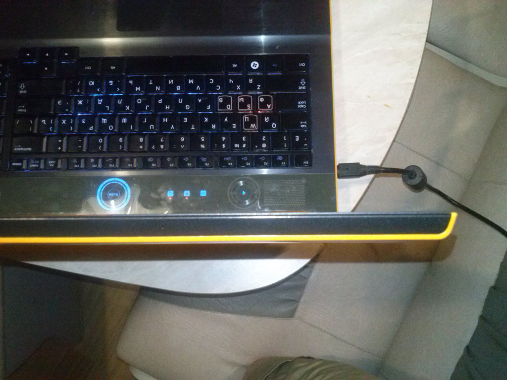

Всем привет!
Есть проблема с демонтажом пластиковой рамки на дисплее, ноутбук samsung NP700G7A-S03RU.
В данный момент не могу отсоединить верхнюю часть рамки, остальные отщёлкнул.
Подскажите, что делать?
Заранее спасибо!
  upview.jpg  187.82 КБ  Скачано: 511 раз(а)

Да уж, фото...надо бы четкое и в другой плоскости(фронт). Там никаких наклеек нет, под которыми может крепеж прятаться? У самсунгов всегда все просто было, на защелках, один раз только попадался планшет, где нужно было всю рамку, освободив крепеж, еще и всю сдвигать....

Извините, это для меня тему создавали. Справился я вообщем с демонтажем. Там оказалось, нужно проявить достаточно большое усилие при оттягивание рамки от экрана сверху. Буквально вырывать, Такие дела. Тут у меня другая проблема нарисовалась. У меня стояла матрица LTN173HT02-C01 такую и заказывал, а пришла LTN173HT02-P01. На ней не включается 3D режим. Остальное вроде всё в норме. Помогите советом.
