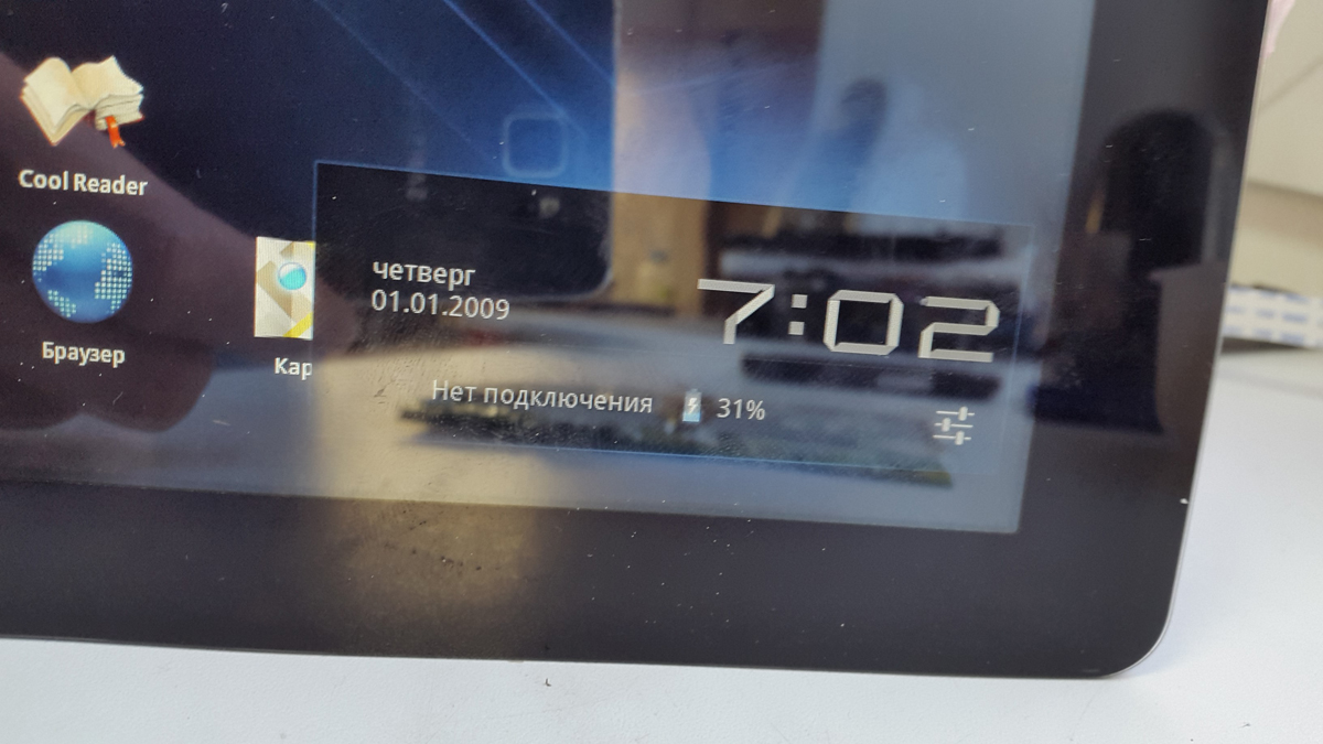

Добрый день.
Планшет 3Q Qoo! Surf TS1011B перестал нормально работать планшет от батареи. Вроде заряд идет, но при отключении внешнего питания планшет выключается.
Батарея установлена DUKE-2, ни где такой найти не удалось, для замены.
На форумах находил что в ДНС подобные батарейки, и их заменяют от АСЕРов.

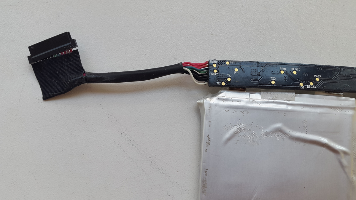

Привез с Китая батарею от ACER ICONIA Tab A500
На родной батарейки контакты подписаны P+, P-, SMBD', SMBC', TS',
На Асер батарейке +, -, T, C, D
Распаял так
P+ на +
P- на -
SMBD' на D
SMBC' на С
TS на Т
Планшет не заработал, не включается. Вроде начинает показывать что идет заряд и вырубается.
Зарядил отдельно емкости на старой батареи, и при запуске планшета со старой батареей, он показывает индикацию что идет заряд и что даже емкость заряда 31%, но при отключении блока питания, планшет Выключается, как будто батареи нет.
Также при отключенной батареи, при внешнем питании планшет не включается. Включается только при подключенной батареи.
Может натолкнете, как правильно диагностировать такие батареи, с чего начать.

xtc, Ну во первых, если батарею меняете, то заряжать ее надо на планше, никак нельзя отдельно ее зарядить и подкинуть. Во вторых при зарядке на планше полностью разряженной или новой батареи никак нельзя думать, что она не заряжается если планш сразу не включился, надо ждать и иногда по три-четыре часа. В третьих, я думаю это ваш случай, вы имеете контроллер который думает, что емкость вашей батареи уже нулевая и ему, собственно, по барабану, что вы воткнули туда новую банку. Надо перепрошивать контроллер.

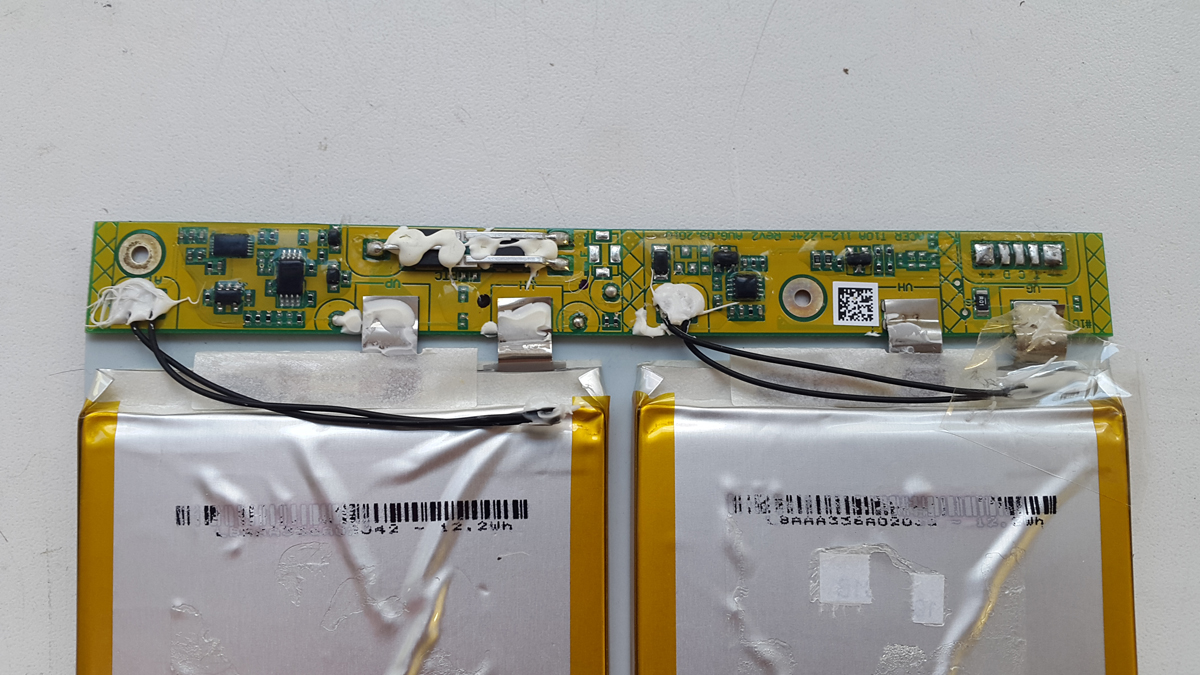

на последней фотке вверху белым клеем залит предохранитель(трехлапка) проверьте его короткие ноги должны звонится а на длинную примерно 50 Ом.если не звонится-значит контролер (слева маленькая микра с 12-ю ногами) заблокирован.
проверьте напряжение на каждом элементе если есть разбег по напруге это плохо-надо будет выравнивать элементы или менять их с китайского нового аккума.
1-начиная слева направо(согласно последней фотки)отпаиваем элементы(они приваренны к подложке сваркой,а подложка хорошо отпаивается от платы)
2-паралелим оба элемента и оставляем на пару часов (если есть чем подзарядить всю эту сборку -заряжаем до 4.2 вольта и оставляем на пару часов )
3-поднимаем на плате длинную ногу предохранителя и в разрыв подпаиваем микролампочку на 12 вольт(будем контролировать блокировку контролера-если после подключения элементов обратно лампочка будет гореть-значит контролер пытается сжечь предохранитель) ближние ноги предохранителя закорачиваем тонкой проволкой (ВСЕ ЭТО ДЕЛАЕТСЯ ВРЕМЕННО ДЛЯ ПРОВЕРКИ СОСТОЯНИЯ КОНТРОЛЕРА)
4-прошло время-элементы выровнялись и мы их припаиваем к плате в обратном порядке начиная с минуса(тоесть справа на лево)
смотрим или горит лампочка. на выходе с платы меряем напряжение,если там ноль тогда согласно полярности подаем туда кратковременно напругу (7-8 вольт)
смотрим появилось ли на выходе напряжение. если да -это хорошо.если горит лампочка тогда все плохо.идем на авалон и читаем как ремонтировать аккумы. и как правильно восстановить предохранитель

Недавно приносили DNS с подобным(заряд вроде идет по индикации), но там после примерно 36% индикации разряда отрубался рег-но и доп. признак-из 5 подключений подряд зарядки может пару раз значок молнии показать и "наполнение" батареи, а может сразу "полную" батарею! Снял батарею, подцепил светодиод+резистор, смотрю-разряд очень медленно-плавный, после этого "приговорил" контроллер на плате и оказался прав, все как надо теперь работает улыбка
