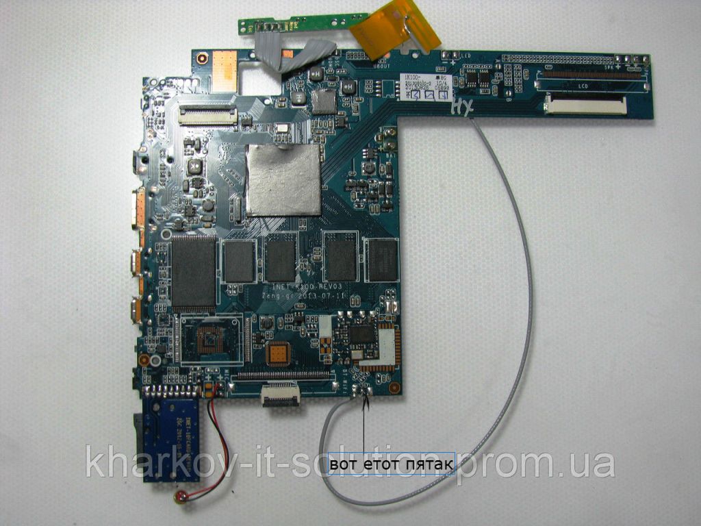

оторван пятак антены вай фай assistant ap 110
grudik

здравствуйте дорогие форумчане есть такая проблема клиент
разбирал планшет сам и торвал антену вай фай в месте с пятаком так во т нужна схема или какойто мануал чтобы кинуть перемычку зарание блогадарен

grudik, Ну пятак оторвал, а пистон остался же. Пробуйте подпаять одножильный провод 0,1-0,2мм в диаметре, а когда получится к этому усику припаяете кабелек.

Сообщение #3 От 30/01/2015 14:45 цитата
JohnK писал:
да не осталось там не хрена писал бы я еслиб остался недовольство, огорчение
ДОБАВЛЕНО 30/01/2015 13:46
уже давно вызвонил бы, а так хрен его знает без схемы от куда начинать . разве что методом тыка голливудская улыбка

Сообщение #4 От 30/01/2015 16:05 цитата
рядом стоят дроселя и конд вот к ним и вяжись

Сообщение #5 От 30/01/2015 16:22 цитата
они все на экран провода звонятся

Сообщение #6 От 30/01/2015 18:22 цитата
так и есть звонишь ты тестером а wifi ето 2400мгц
один дросель последоовательно от модуля второй к этому на корпус открой схему любой мобилки и посмотри как подлючена антена либо gsm либо bt либо wifi
и все станет ясно

Сообщение #7 От 30/01/2015 22:27 цитата
djclyde писал:
и все станет ясно
большая благодарность есть и в вашем селении люди понимающие суть подмигивание подмигивание подмигивание
ДОБАВЛЕНО 30/01/2015 21:28
тему можно закрыть решено
