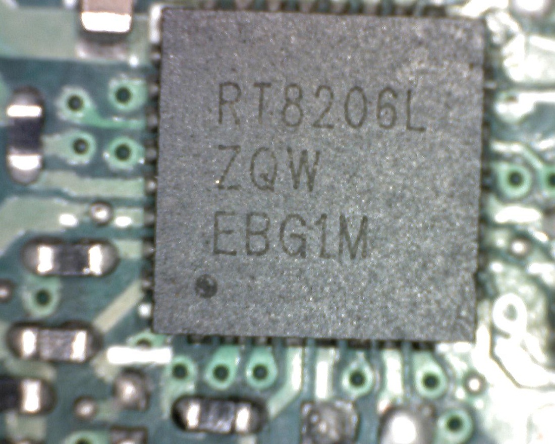

sovar
Сообщения: 13
Сообщение #5 От 04/08/2014 21:48 цитата
RT8206L
ДОБАВЛЕНО 04/08/2014 22:49
Кто может скинуть дамп x401a rev 2.0 Спасибо
GSM_Max
Сообщения: 54
Сообщение #6 От 04/09/2014 11:56 цитата
oleg.borozkin писал:
Напиши платформу, может чем и помогу подмигивание
А если подкинуть RT8206B он подойдёт?
