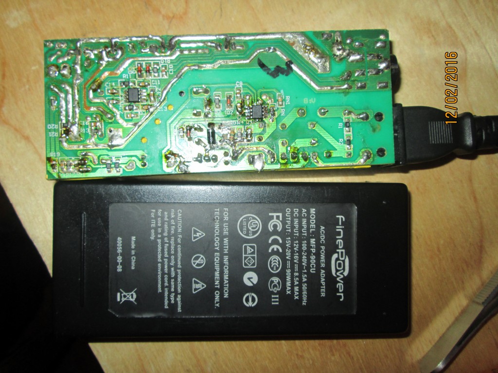

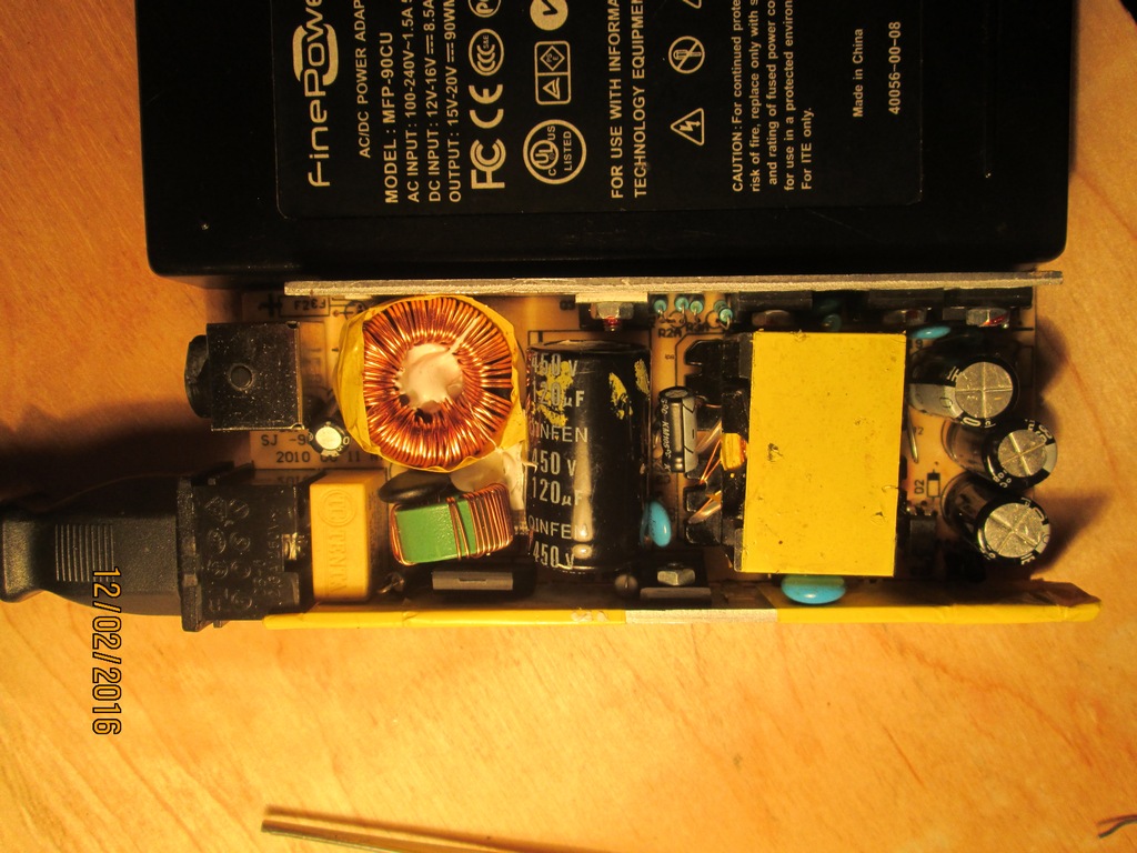

Приветствую уважаемые, нужна ваша помощь, убил кучу времени и сил на ремонт данного бп для ноутбука. Выдает 12.37 вольт соответственно ноутбук не собирается запускаться при таком питании. На плате 2 шимки l2269 и uc3843. Первая я так понимаю для работы от сети, вторая от 12 в источника питания. Что было сделано- заменены электролиты, поменяна l2269, заменена оптопара и теэлька tl431, выпаяны и проверены выходные диоды шотки, проверены сопротивления в обратной связи оптопары. Питание l2269 = 12,1в, напряжение на оптопаре 1,05в при 12.37в, на тл431 2,46в.
Идеи кончились. Уже прямо интересно в чем же у него проблема.
И кстати если подать питание не от 220 вольт, а 12 постоянки на второй канал питания, то напряжение на выходе так же 12.37 вольт то есть я так понимаю проблема в выходных цепях и скорее в цепи обратной связи, но где не могу найти все что мог проверил!

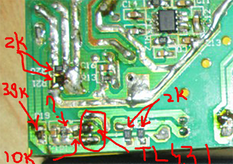

Резисторы обвязки TL431 проверь хорошо.
zigzagrus
Сообщения: 34
Сообщение #3 От 13/02/2016 09:04 цитата
Первым делом проверил.выпаяны и проверены. может быть я еще где-то должен был проверить, по плате тоже прошелся с тестером по резисторам. Единственное не понял зачем стоит 2 параллельно резистора 510кОм и 10кОм там знак вопроса нарисовал на фото.
