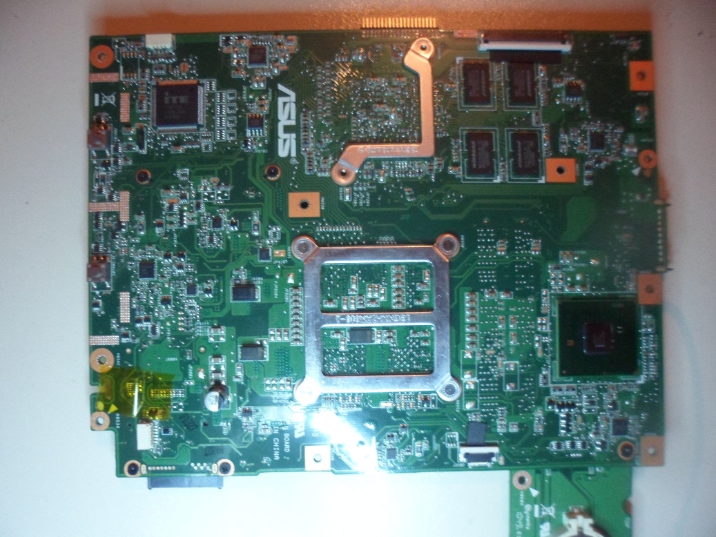

Здравствуйте. принесли ноутбук ASUS K52J, плата K52JR. Клиент говорит, вырубился при включении флешки. При нажатии на кнопку запуска, загорают все индикаторы и сразу гаснут. других признаков жизни не подаёт. проверил сопротивление на USB, нормально, пробитых мосфетов не нашёл, конденсаторы проверил.
Посоветуйте пожалуйста...........

только питание на 3.3в есть. остальные невозможно измерить, поскольку мультиметр не успевает показывать. но видно что при нажатии на кнопку запуска какое-то напряжение появляется и пропадает. ещё заметил, что за эту долю секунды, север успевает хотя и немножко, но нагреться. проверял без теплоотвода губой голливудская улыбка

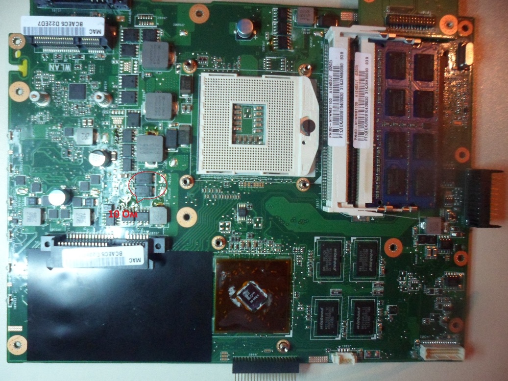

Сообщение #5 От 01/08/2012 21:33 цитата
Мосфеты целые. конденсаторы не пробиты. только на двух 10 Ом, но при отпайке, оказались рабочими. такое странное дело. аккумулятор у него 10.8 в, но выдаёт 12.6. мне такое не встречалось раньше.

n max спасибо. нашёл проблему. дефектных запчастей не было. и правда клиентам верить нельзя. оказывается он с ноутом под дождём работал. окисление между двумя резисторами на контролёре питания. классно!
