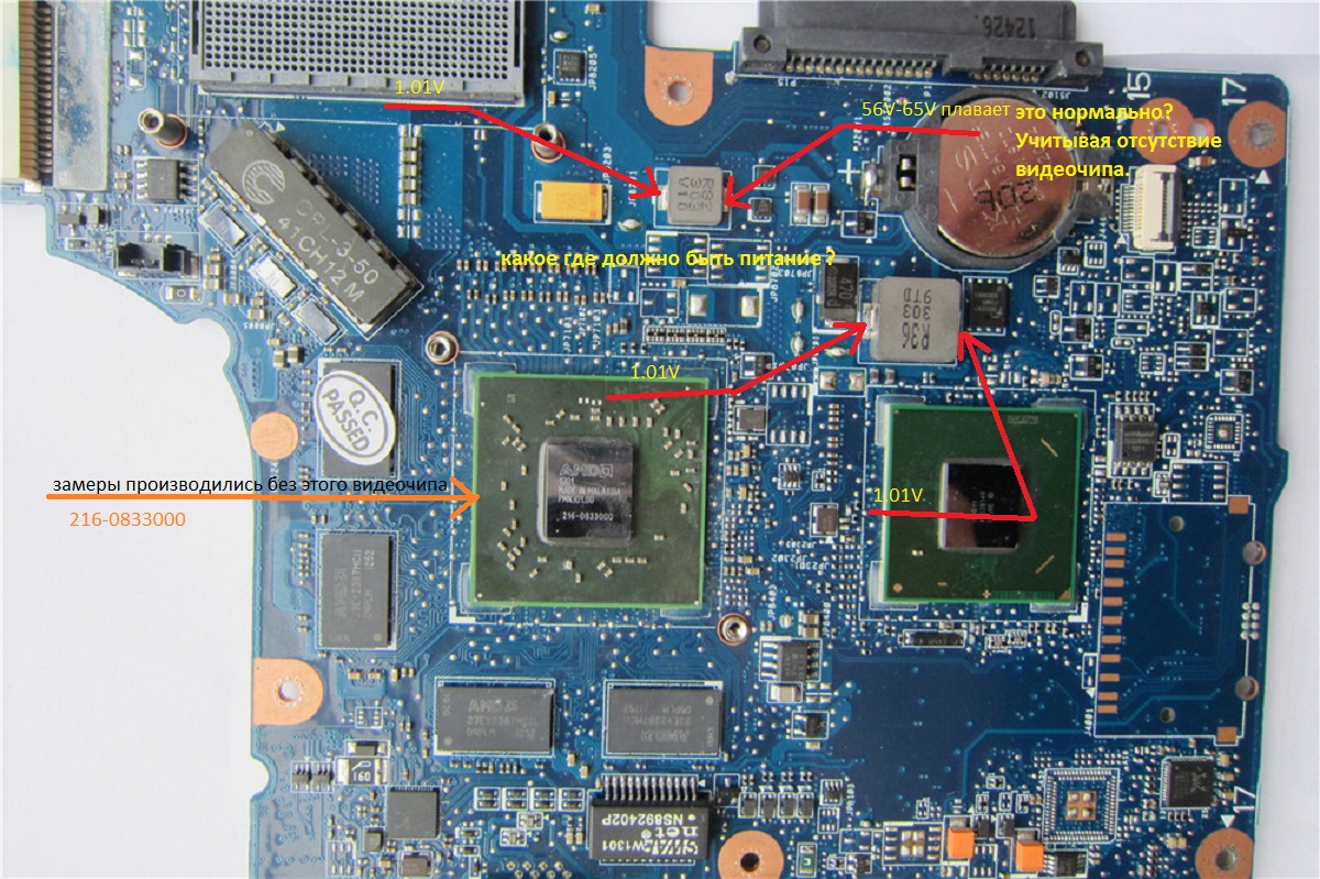

Пропало изображение во время работы. Стоял на диване, на одеяле-следственно перегрев.
Ноутбук поступил от знакомой после сервисного центра, но не смогли сделать. Меняли по их словам оба чипа. Чипсет скорее всего рабочий, компаунд по углам был снят, но думаю, что его только грели. Так-как клава реагирует, иннициализация HDD Тоже вроде присутствует. В ходе моей диагностики было выявлено, что видеочип 216-0833000 скорее всего не менялся, а реболился, причём весьма неудачно, под ним много флюса было-весьма дешёвого. Было выявлено КЗ в его цепи и по краям были заметны висячие в воздухе шары. Было принято решение снять чип. После снятия КЗ ушло. Замеры на фото указаны при отсутствии видеочипа. Но когда он стоял в КЗ по питанию, замеры были аналогичны. Меня беспокоит плавание питания и весьма высокого. Возможно плавание питания из-за отсутствия видеочипа. Какое где должно быть питание подскажите.
А то может поставлю новый видик, и тот сразу сдохнет от высокого питания. Ноутами не сильно занимаюсь-строго не судите. Без схемы сложно что то понять, где и сколько должно быть. Мой профиль телевизоры.

| без чипа может быть все что угодно.. ставить чип рабочий и потом думать... |

| Чип заказал, жду. Меня дроссель где плачает питание смущает. На холодную он звонится в 1 Om, а при подаче питания в 15 или 150 Om. Точнно не помню, утром уточню. Он же не должен менять сопротивление при нагрузке питанием? На остальных дросселях такого не наблюдается, но там и нет такого напряжения. |

ну как же так то??? сопротивление измеряется только при выключеном ноуте.
ДОБАВЛЕНО 26/02/2016 10:32
и да.. напряжение на индуктивностях реальные показания только со стороны нагрузки. |

| Ничего плавать там не должно.Если 0,9 -значит 0,9,драйвер не обманешь , хоть чип снимай. |
