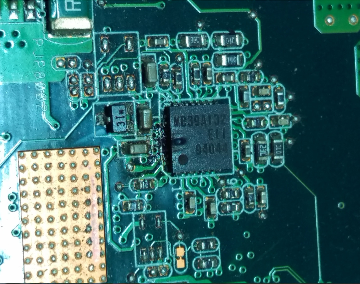

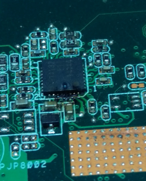

PQ8001 и PQ8002 MTB20N03Q8 -> AP4835GM (на плате первый, а на схеме второй, параметры почти одинаковые)
PQ8003 MTB20N03Q8 -> MTB20N03Q8
PQ8201 и PQ8202 RJK0355DPA -> CSD17310Q5A
PQ8006 и PQ8008 Si7326DN -> AON7702B
ШИМ чаджера PU8001 MB39A132 -> MB39A132
ШИМ для силовой 1.8V PU8201 UP6111AQDD -> RT8202 (на плате DJ-CM, а на схеме UP6111A, параметры и выводы одинаковые pin to pin)
ШИМ питания севера 1.2V PU8501 uP6111AQDD -> RT8202
Линейные стабилизаторы PU8203 uP7711U8; PU8804 uP7706U8

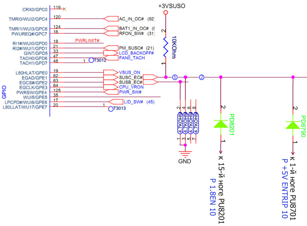

Сигнал низкого уровня (SUS EC#) приходит через диод на ШИМ-ку дежурки от 82-й ноги Мультика (IT8502E), это именно она держит в заперти (P +5V ENTRIP)
Еще вопрос: PQ8201 и PQ8202 RJK0355DPA -> CSD17310Q5A правильная замена или, что-то другое искать?

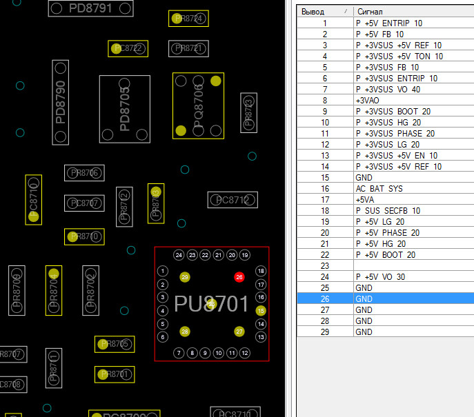

Странно, почему то на моей плате и схеме тоже 23-я нога (Power Good) никуда не распаяна, когда на нетбуке и его схеме на нее через резистор 100К заведено питание от +3VA Я так понимаю, этот сигнал главное, чтоб получал Мультик (IT8502E) на 67 ногу, хоть с другого места... Так вот, на 67-й ноге 3,15V есть постоянно, а вот на 68-й (ALL SYSTEM PWRGD) появляется после нажатия PWR SW и исчезает, когда вся мать вырубается, точнее когда дежурные +5VO исчезают.

n max а что, если прервать дорожку, идущую с 82-й ноги Мульта и проверить кто сажает сигнал (P +5V ENTRIP), сам Мульт или все же схема, так можно определить дефект Мульта?
Сообщения: 17966
Сообщение #15 От 04/09/2017 23:58 цитата
Эта нога задаёт ограничение тока на выходе и мульта касаться не должна.Туда резик подключается для установки лимита тока.Можете даташит почитать.(прежде чем резать)

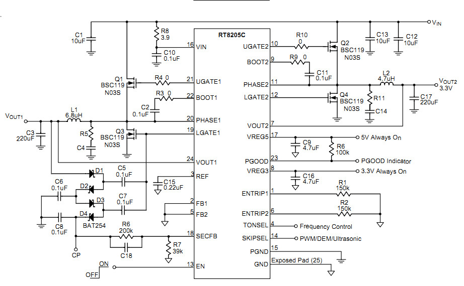

Да, даташиты я изучал не раз (там эти ноги тупо заземлены через резисторы 150К и силовые выходы 3 и 5V всегда ВКЛ. ) и знаю, что эта нога не только для ограничения тока, но и для для включения силовых выходов +3V и +5V
А раз так, то соответственно Мульт имеет власть/влияние на отключение этих каналов, посредством транзистора или диода отрицательным сигналом. Поэтому и в материнках и на схемах в отличии от даташита, эти резисторы не 150К а 180 и 200К
Вот схема 42стр. нетбука asus, где Муль влияет сигналом VSUS_ON посредством транзисторов на выключение силовых выходов 3 и 5V
Повторю еще раз:
lazerius писал:
Вы меня не поняли, я имел в виду, говоря иными словами: что если отсоединить 82-ю ногу Мульта от обвязки, и посмотреть он ли дает сигнал низкого уровня спустя 3 сек. или его обвязка, т.к. этот низкий сигнал идет через диод на первую ногу ШИМ дежурки (P +5V ENTRIP)

Тут согласен товарищи включайку замудрили не по даташиту.Можно снять диод pd7 и будет всё понятно.Со стороны мульта лучше повесить резик на 3.3 вольта,а то вдруг нога с открытым коллектором.
