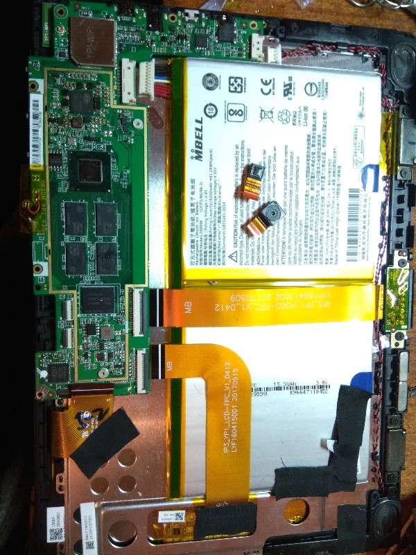

Попал в руки нет бук n15p2 не включается не заряжается.
Половина материнки в коротком замыкании.

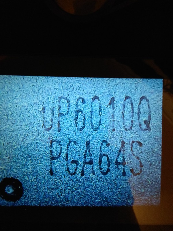

Заменил дс-дс преобразователь по otg, контроллер питания axp288c. Половина короткого ушла. Дальше нашёл полностью в коротком микросхему с маркировкой up6010q pga65s (двумя строчками). После снятия которой все пришло в норму. Пререкопав кучу интернета не смог найти что это.
Помогите пожалуйста опознать деталь. Фото материнки и неопознаной детали прилагаются.
Материнка
  IMG_20190107_202202-1024x1365-600x800.jpg  158.09 КБ  Скачано: 503 раз(а)
  IMG_20190105_222817-600x800.jpg  128.62 КБ  Скачано: 476 раз(а)
  IMG_20190107_210949-600x800.jpg  162.04 КБ  Скачано: 487 раз(а)

Опознать что подмигивание Вроди все микросхемы с маркировками
ДОБАВЛЕНО 07/01/2019 22:00
micro power intellect mpi up6010q

Честно искал везде. Спасибо за помощь так нашлась. Интересно где её можно купить?

Нашёл аналоги, может пригодиться.
UP6010 UP6010Q UP6010QSW8/RT8072GSP RT8072

Катушку с диодом подкинуть от девайса аналогичной диагонали.Шестиножка скорее всего жива.
