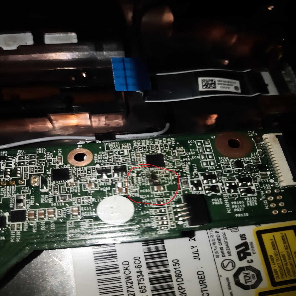

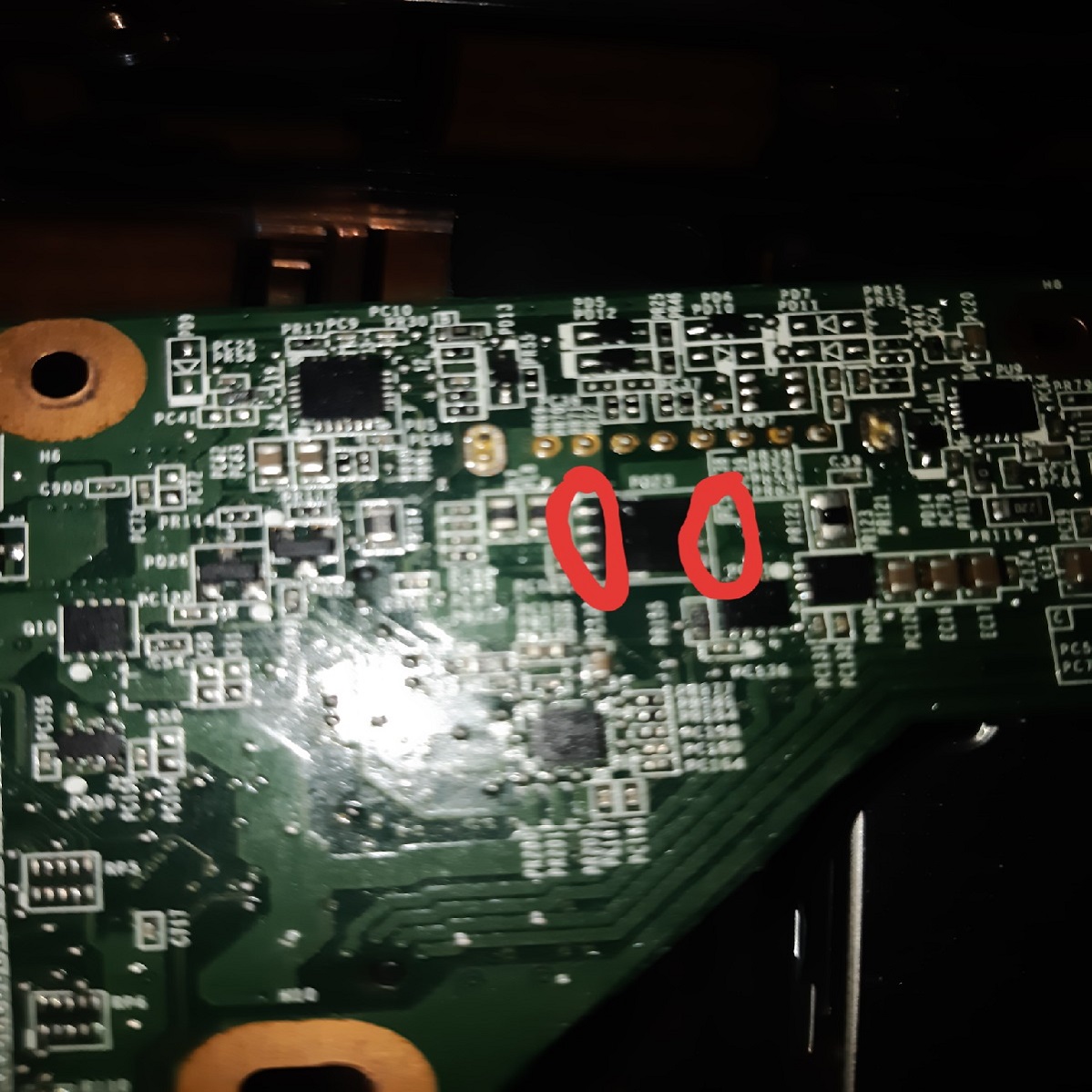

Сообщение #41 От 01/05/2019 01:28 цитата
индикация не появилась может что то неправильно
 Размер файла:  550.85 КБ
 Просмотрено:  213 раз(а)
Сообщения: 17966
Сообщение #42 От 01/05/2019 09:56 цитата
Транзисторы PQ51 и 54-теперь надо мерить там напруги мож и что ещё выкосило.
Тут скорее всего эту плату придётся в утиль пускать

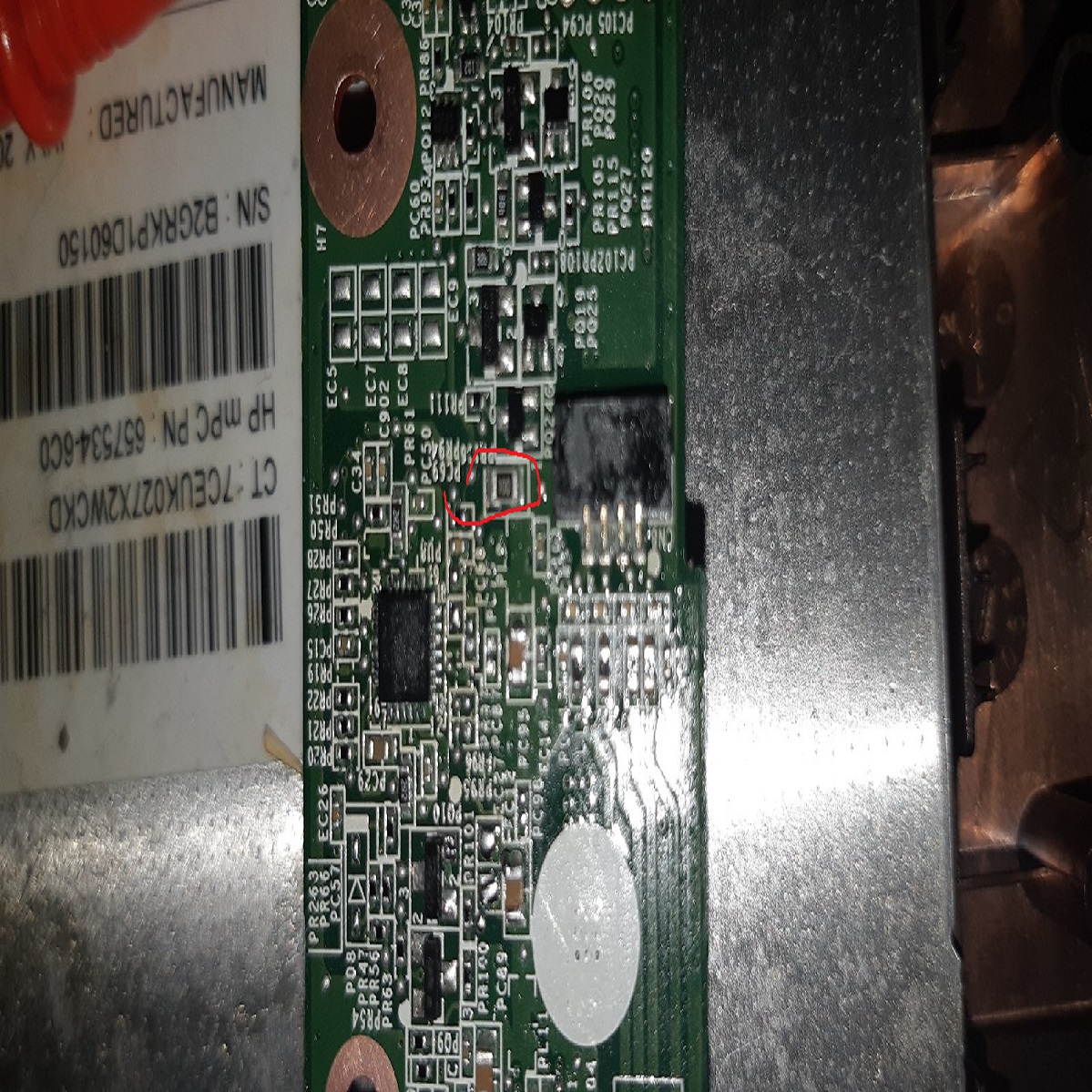

Сообщение #43 От 01/05/2019 12:48 цитата
Это может быть из за того что выпаяно пару смд кондеров
Сообщения: 17966
Сообщение #44 От 01/05/2019 13:34 цитата
Напишите позиционные обозначения кондёров посмотрим по схеме на что они влияют
Арман Мелконян
Сообщения: 30
Сообщение #45 От 01/05/2019 15:41 цитата
PC 68, PC75 и большой кондер под PU8.
Сообщения: 17966
Сообщение #46 От 01/05/2019 19:11 цитата
На РС68 должно быть 5 вольт,на 75 должно 19вольт.Померить без них если нет напруги то вернуть их на место

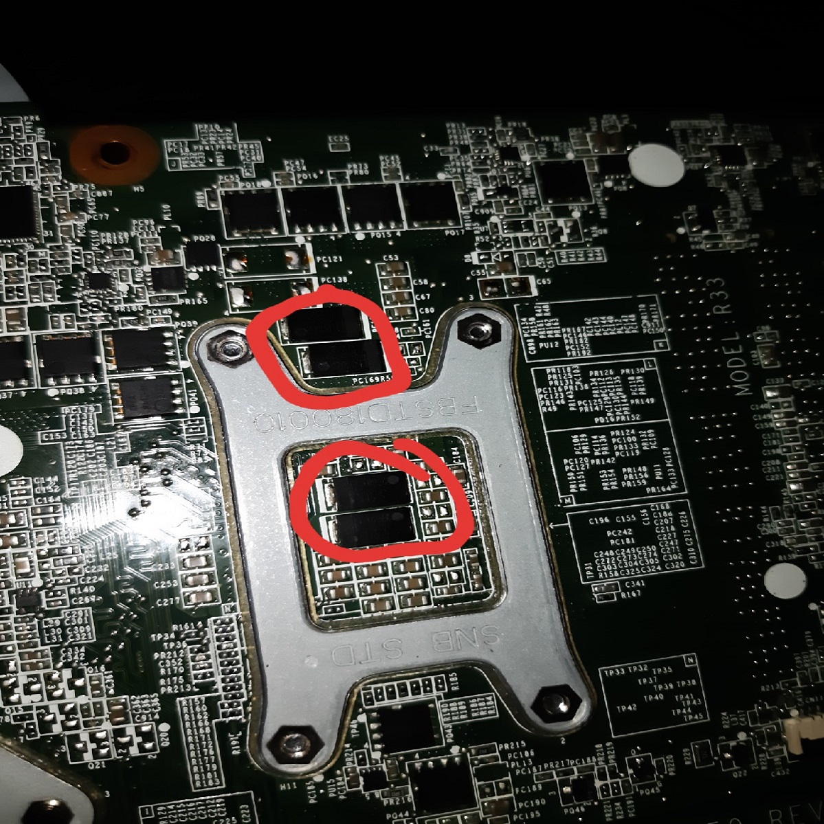

Сообщение #47 От 01/05/2019 19:57 цитата
19 на обоих + куда косаюсь искра появляется
ДОБАВЛЕНО 01/05/2019 19:59
На PU 8 тоже искра появилась если не ошибаюсь он шим называется
Сообщения: 17966
Сообщение #48 От 01/05/2019 23:25 цитата
Значит если РС68 вместо 5 вольт 19 значить приплыли.Смысл ремонта этой платы отсутствует.
Если только охота глубоким сексом позаниматься.Тут много чего придётся менять.
PU8 с транзисторами,потом KBC,потом PCH+много мелочёвки в виде шимов и транзисторов.Смысла плату синить я не вижу.
