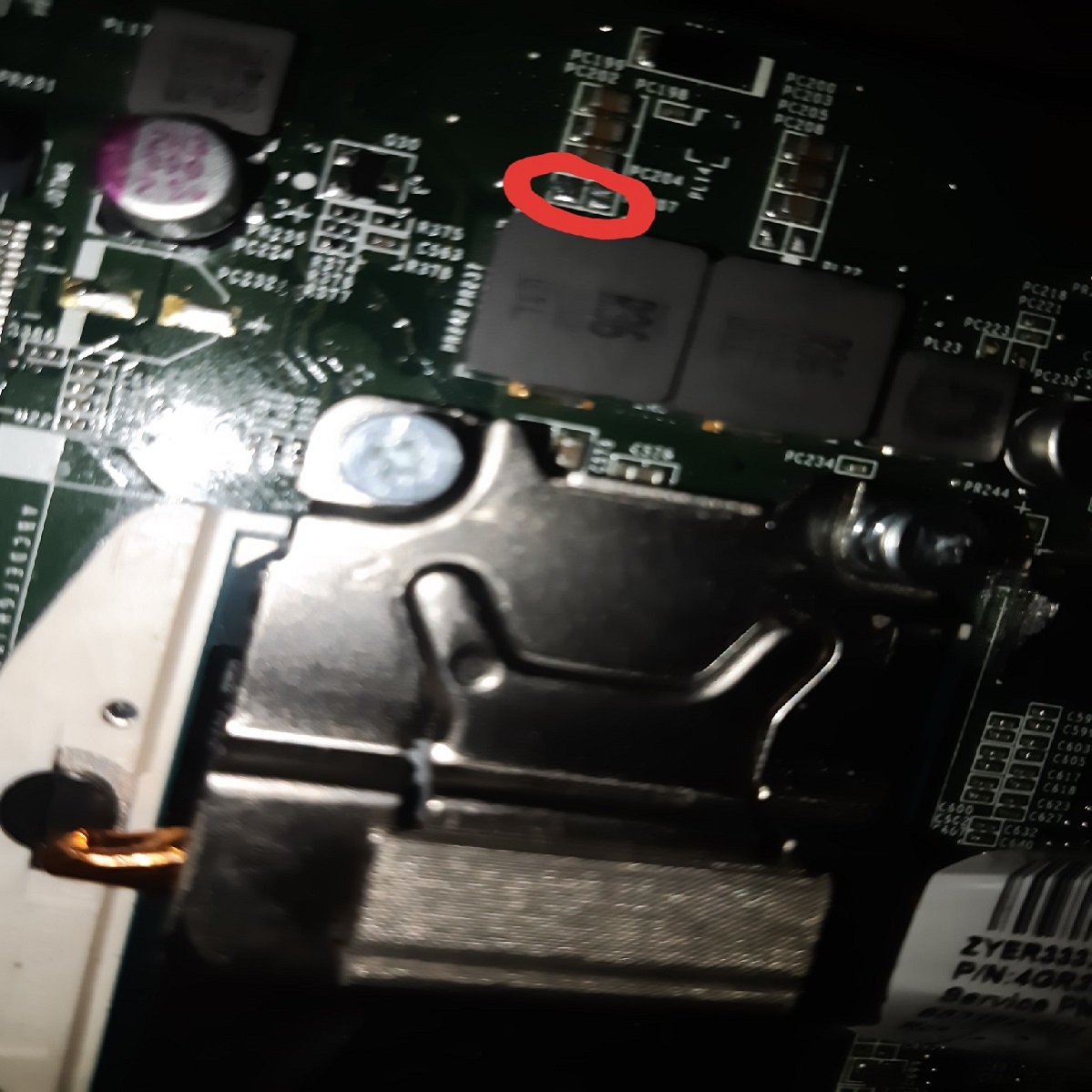

слушайте я тут на свое плате ковырялся мультиметром, на включенной зарядке коснулся вот туда и появилась вспышка после которой пропала индикация и ноут не включаетмя
ДОБАВЛЕНО 27/04/2019 00:23
Скажите что где замерить я замерю и скажу результаты.

Замеры тут уже не помогут. Упалил контролер питания процессора. Теперь только к мастеру.
Главный вопрос: Зачем ты туда полез?

Надо открывать раздел ремонт девайсов по сети-юзер мерит,а мы советуем смех
Тут надо смотреть с реакции на подключение з.у. есть ли заряд акб.
Снять проц память и попытаться вкл голую плату.
Кажется что последствия тут печальней чем контроллер питания чпу

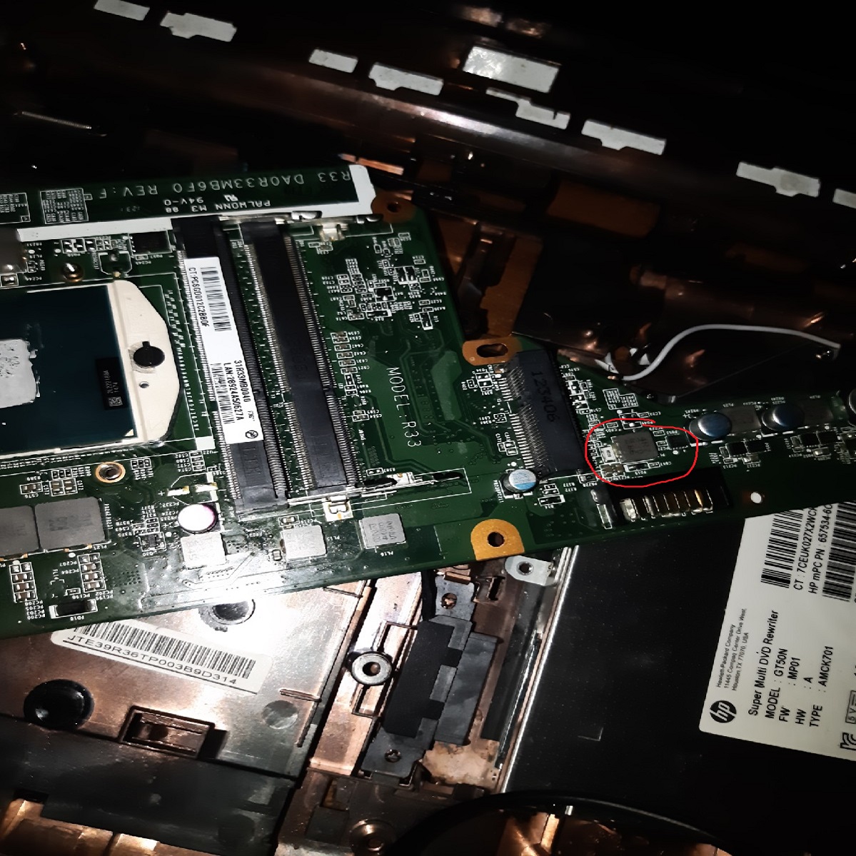

Вот эти микросхемы звенят они должны или нет?
 Размер файла:  517.55 КБ
 Просмотрено:  307 раз(а)
Сообщения: 17966
Сообщение #11 От 27/04/2019 21:59 цитата
Схема на этот девайс есть в свободном доступе.Там все напруги расписаны где сколько должно быть остаётся только мерить до упаду
ДОБАВЛЕНО 27/04/2019 22:00
Если снять проц то не должны.

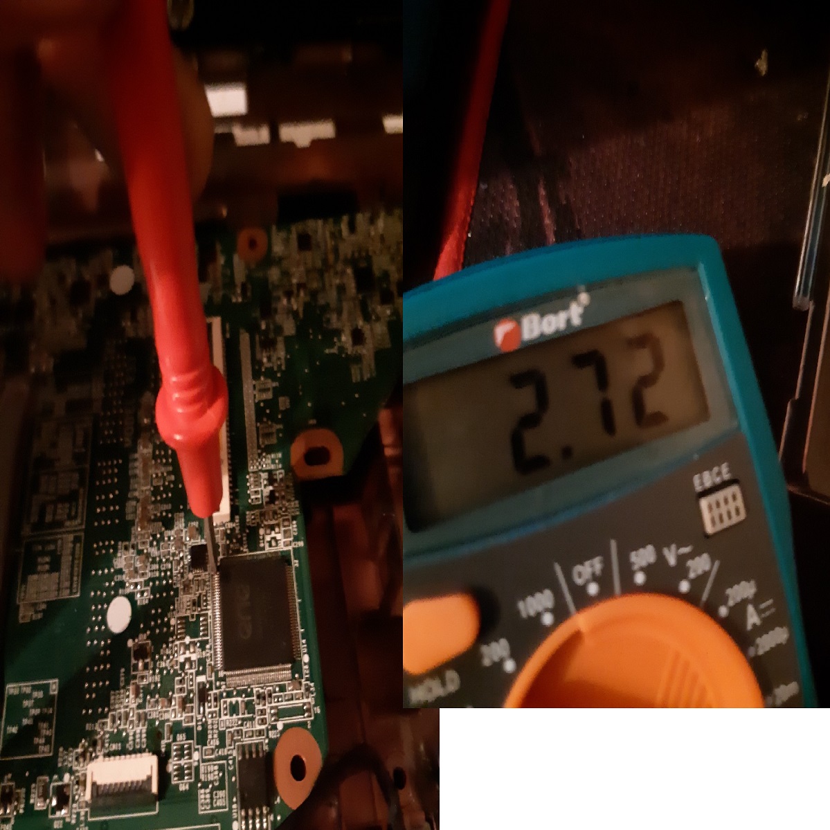

Вот смотрите
 Размер файла:  324.21 КБ
 Просмотрено:  318 раз(а)
Сообщения: 17966
Сообщение #13 От 27/04/2019 22:14 цитата
Там должно быть 1.2-1.3 вольта на маленьком рядом 1.8.
Снимите проц и померяйте без него если там будет 0.8-0.9 вольт то с мосфетами всё хорошо

без проца 0.14 с процом по нулям

На этом 2.7
 Размер файла:  426.05 КБ
 Просмотрено:  314 раз(а)
Сообщения: 17966
Сообщение #17 От 27/04/2019 22:42 цитата
Там будет напряжение когда подключите акб.
С права по снимку 2 мелких дросселя там на одном должно быть 3.3 на втором 5 вольт это дежурка

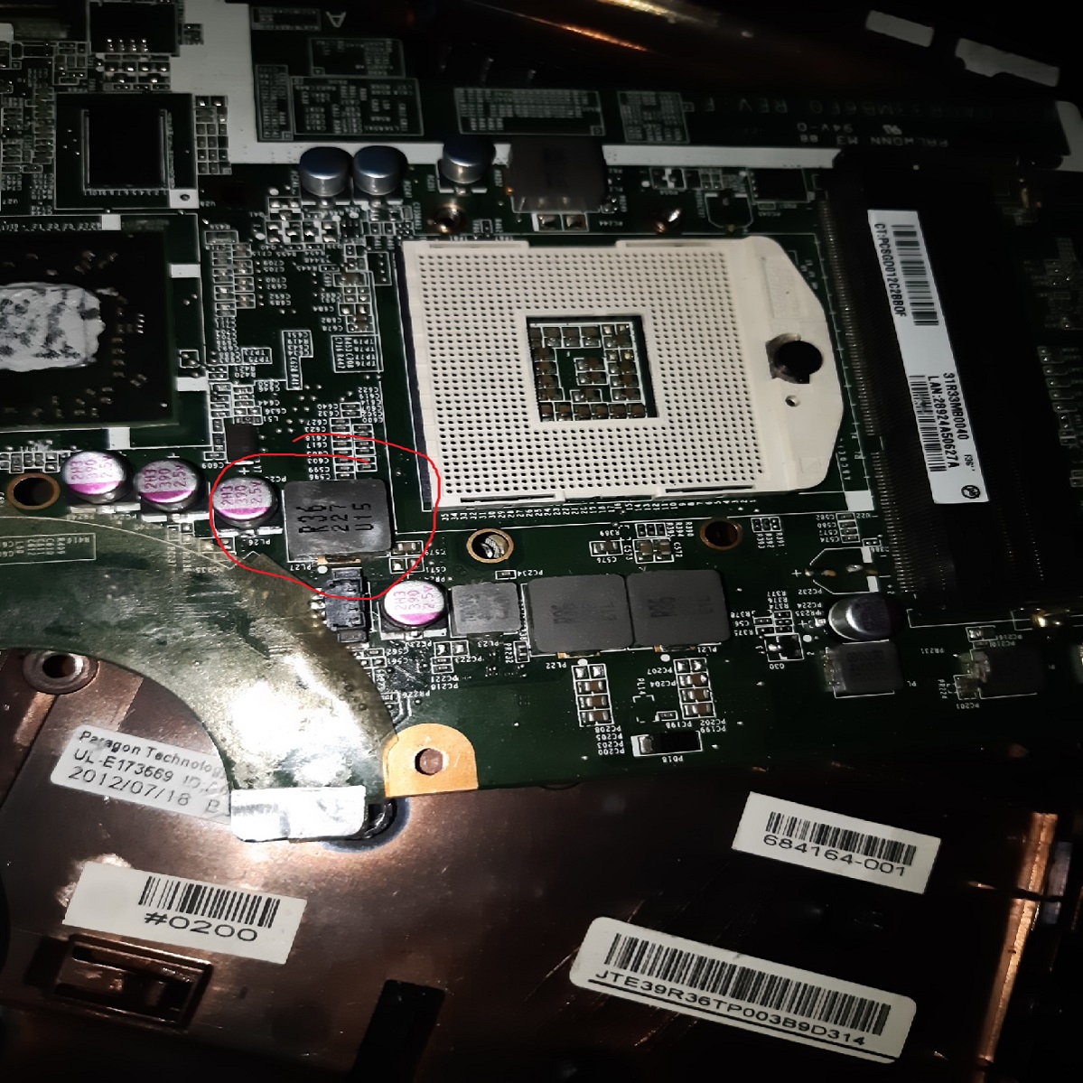

Сообщение #18 От 27/04/2019 22:42 цитата
Этот странно выглядит
ДОБАВЛЕНО 27/04/2019 22:44
На них отсутствует напряжениее
 Размер файла:  450.41 КБ
 Просмотрено:  272 раз(а)
Сообщения: 17966
Сообщение #19 От 27/04/2019 22:55 цитата
Там напряжение появится когда ноут включиться и зажжужит вентилятор.Тут надо начинать с разъёма питания померить наличие там 19вольт потом померить на кнопке вкл наличие 3.3 вольт
