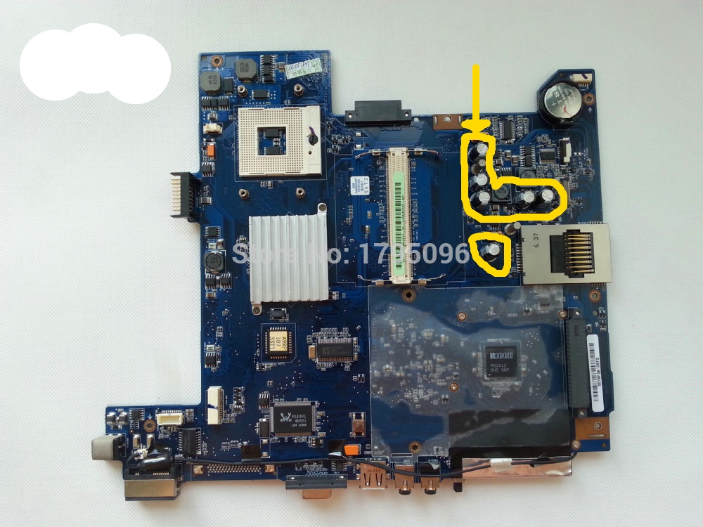

Ноутбук ASUS - A9RP не включается.А точнее включается и работает до тех пор пока не выключить. После этого не включается и не горят индикаторы. после осмотра платы заметил что заменены электролиты на плате б80мф б.3в в количестве б шт. обозначения нет на плате
Подскажите что тут можно в пихнуть.

Demchenko, ищешь схему,и делаешь как должно быть!
ДОБАВЛЕНО 05/04/2016 13:37
проверяя ESR!

Но как-то же включается улыбка , не хотите замеры какие-нибудь произвести?

Биос обновил до последней версии без проблем перезапустил и работал до выключения блока питания с сети.
По схеме на плате стоят 820мф б.3в заменены 1000мф б.3в в количестве б шт. в результате запустился еще раза 2 и все больше не вкл.
Под маркировкой PQ6810 транзистор TPC8107 на входе есть 19в а на выходе только 2.5в но при перезапуске блока может дать 10-11в с подключеной батареей ст.43 схема прилагается

Demchenko, делай замеры ! сигналы и т.д. Я подозреваю что либо с ключами проблемма , либо чарджер не работает , плата у тебя проверяй!

Demchenko, отстань ты от биоса , замеры делай ! Есть подозрение что тема уйдёт в мусорку смех Да простят меня наши уважаемые друзья модераторы голливудская улыбка
