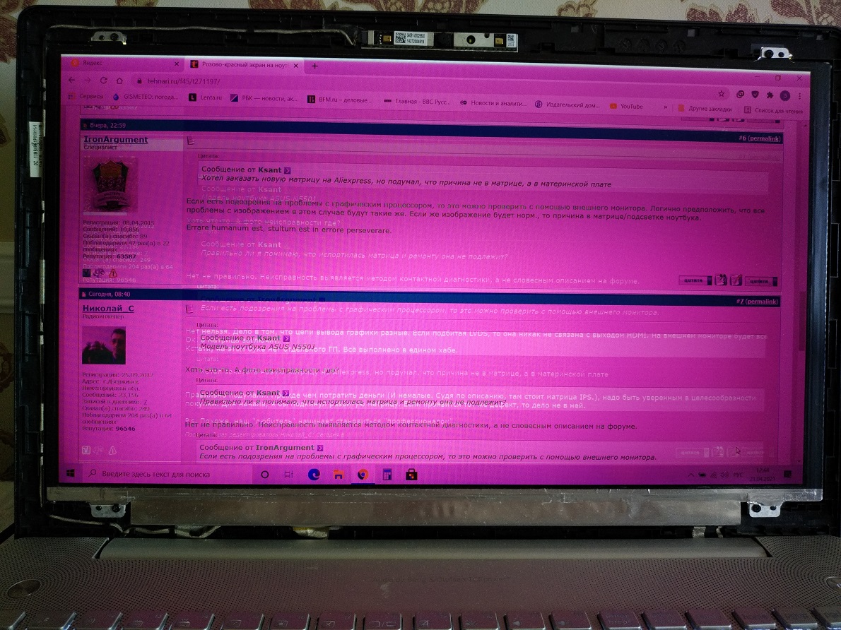

В один "прекрасный день" экран ноутбука стал розовым. Сверху тонкая полоска нормального цвета. Подключил ноутбук к телевизору по HDMI кабелю. Картинка на телевизоре хорошая, цвета естественные.
Для решения проблемы предпринял следующие действия:
1. Загружал несколько раз в разные дни свежие драйвера с официального сайта NVIDIA для видеокарты.
2. Включал и выключал ночной режим.
3. Перезагружал компьютер.
4. Заменил шлейф матрицы.
К сожалению, ничего из вышеперечисленного не помогло.
Но через месяц экран восстановился. Цвета стали естественными.
Так продолжалось больше месяца. Через месяц при очередном включении экран ноутбука снова стал розовым.
Пожалуйста, подскажите в чем может быть проблема и как это исправить?

Модель ноутбука ASUS N550J
Хотел заказать новую матрицу на Aliexpress, но подумал, что причина не в матрице, а в материнской плате
Мои сомнения в неисправности матрицы основываются на следующем:
1. В верхней части экрана тонкая полоса с естественным цветом. Если испортилась матрица, то почему правильно функционирует небольшая часть экрана (полоска)?
2. Экран был розовым в течении месяца. После чего Матрица неожиданно начала функционировать правильно в течении долгого промежутка времени (более месяца). Если матрица испортилась, как она могла нормально функционировать в течении месяца по 10 часов в день?
3. При смене изображения на экране. Новое изображение накладывается на старое. Допустим вы работаете с документом или просматриваете страницу в интернете, то при смене изображения они накладываются одно на другое, третье. Чтобы пропало наложение надо некоторое время подождать, тогда наложения исчезнут. Тоже самое происходит при скроллинге экрана
Фото экрана

Grintols, склоняюсь более к неисправности матрицы. Её бы потестить отдельно ,подкинуть рабочую исправную матрицу !
Проверить линии данных ,сделать необходимые замеры по линии питаний и т.д.
Наугад ремонтить это не совсем верное решение

alexsey_84, спасибо за советы! В схемах не селен)) Буду искать причину логически. Сначала попробую подключить исправную матрицу.
На другом форуме склоняются, что вышел из строя графический процессор. Именно этим объясняются фантомные надписи на фото экрана.
У нас в Москве нести компьютер в сервис нельзя. Обманут с вероятностью 130%. Есть печальный опыт. Могут и компоненты заменить (((

Grintols, видеочип имеет место быть,его неисправность .! Но тут гадать не стоит ) Вам не имея опыта ,нужно идти по более простому пути .от простого к сложному,совет вам голливудская улыбка

Подключи к внешнему монитору или телевизору, посмотри как там показывает. У меня есть видеокарта, её прогреешь, она нормально показывает, потом розовым показывает. Так что чип скорее всего подыхает. Погрей кристалл. Посмотри есть возможность отключения дискретной карты или нет. Если есть такая возможность отключай.

Ну ещё шлейф матрицы может быть+разъёмы куда этот шлейф втыкается(бывает передёрнуть достаточно,ну накрайняк спиртом(тонким слоем)обработать
ДОБАВЛЕНО 04/05/2021 18:19
Далее мерить приборами или подкидывать матрицу потом видеочип,хотя скорее всего данные на матрицу через хаб идут,а видеочип просто для вычислений(такая мутка у интела)так что без сервиса маловероятно что обойдётесь.

Dmitrius, Сейчас так и делаю. Подключил ноутбук по hdmi кабелю к телевизору. Изображение отличное. Через панель управления переключался между процессором NVIDIA и интегрированным графическим оборудованием. Затем перезапускал компьютер. И так несколько раз. Ничего не изменилось.
n max, Шлейф менял на новый. Ничего не поменялось.
На днях экран снова восстановился. Радость продлилась до выключения. После включения он стал розовым.
Решил проверить, как будет вести ноутбук, если поиграть в компьютерную игру. Играть комфортно. Видео на телевизоре четкое без тормозов.
Заметил еще одну особенность. При включении ноутбука экран светло розовый. Чем дольше включен ноутбук, тем матрица становится более красной

Видео на тв и на матрицу через разные выводы микросхемы выводятся.Если в электронике не очень то можете матрицу подкинуть-не поможет -тогда искать специалиста
