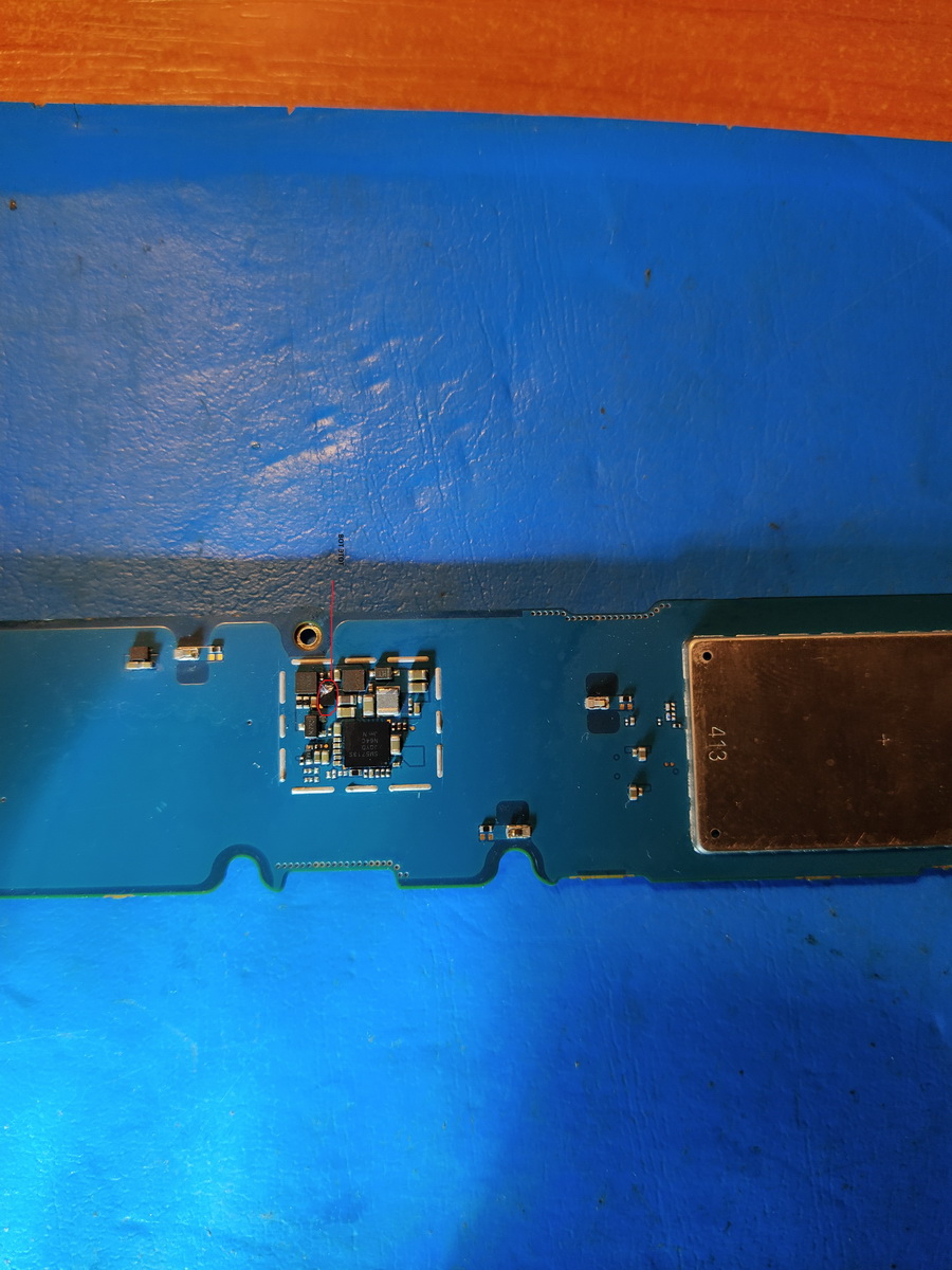

Имеется ноутбук Acer Spin 1 SP111-34N Model: N17H2
материнская плата NX8106_MB_V5 вырубается при подключенном аккумуляторе. Нашёл пробитый N-канальный mosfet AON7466 на входе разъема питания ноутбука. Он я так понял управляется контроллером зарядки OZ8690LN.
Этого mosfeta в продаже и на донорах других материнских плат не нашёл, ищу его аналоги.
Если кто знает чем его можно заменить, поделитесь данными.

Нашёл вот такую AON7528, как думаете?
