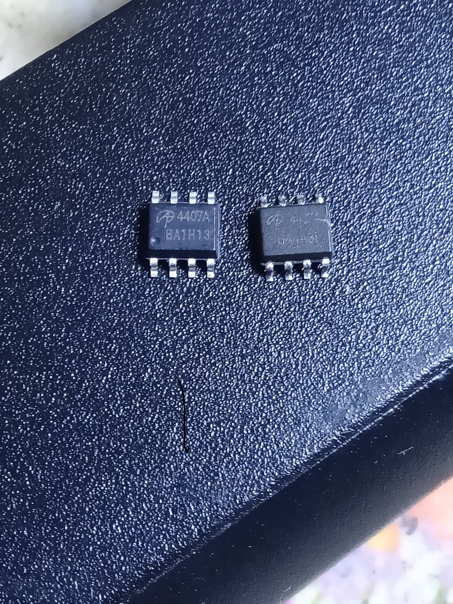

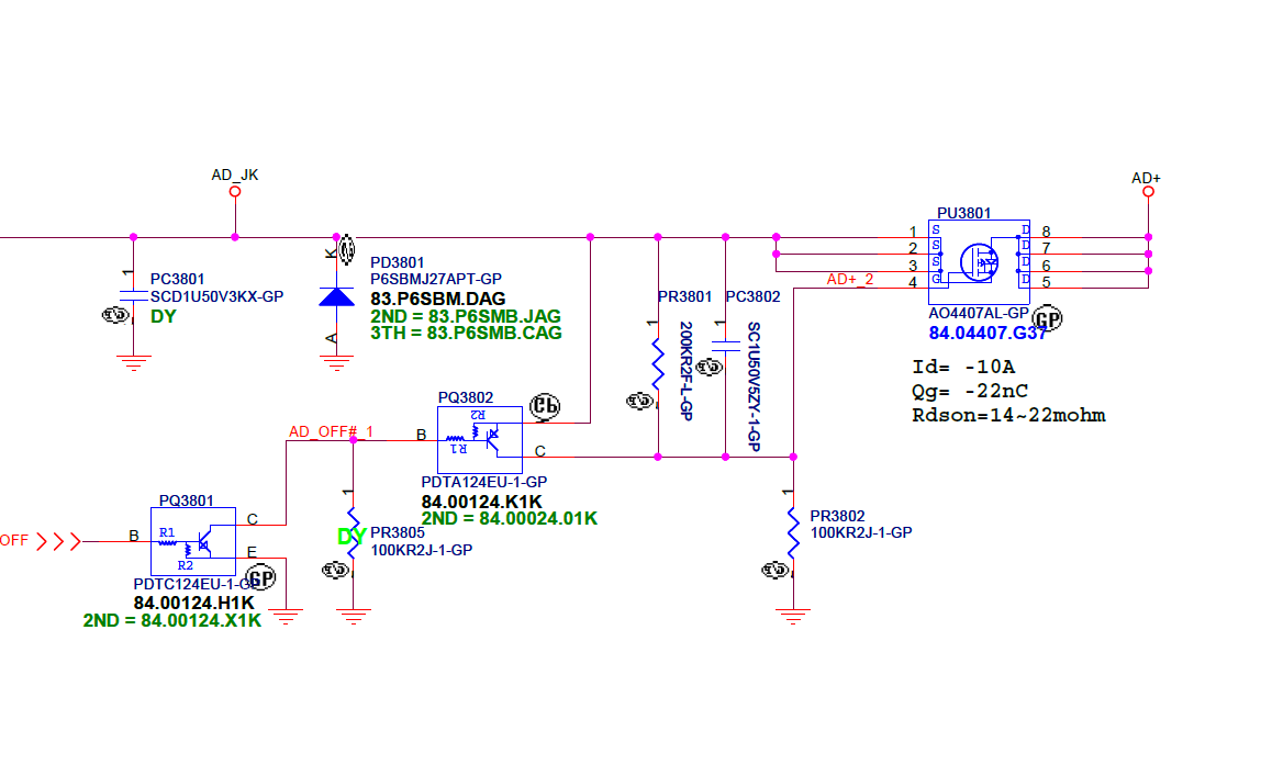

Добрый день. При проверки обнаружил пробит мосфет (по схеме PU3801 а маркировка AO4407A). Уже 3 мосфета перепаял и все сразу пробиваются при подключения блока питания. Что интересно, родной был пробит затвор-сток а новые пробиваются исток-сток. Не знаю читал что китайцы продают бракованые но неужели все? Перед пайкой новые транзисторы проверял тестером открываются и закрываются нормально. Или что-то недосмотрел.
Справо родной слева новый

ivbragar, а ты думаеш родные просто так сгорели? Любой горелой деталюшке, предшествует причина! Вот и ищи причину почему погорели родные микробы! А не тупо меняй что сгорело! И да, где состав аппарата? А именно где модификация мат. платы? На одной и той же модели, могут стоять 3 разные платы и соответственно обозначения на них будут разные!

ivbragar, а что мы имеем на PQ3802 на коллекторе без полевика, при включении выключении? Он то живой?

На клекторе 6,7в на базе и эмитере 20

ivbragar, нет но ты же включаешь и включаешь, я так понял 6.7В и до 0??

Полевик это ключ, он горит если через него протекает большой ток, в нагрузке там ничего битого нет?
