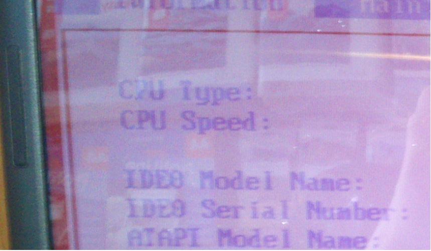

Разобрал ноут Acer Extensa 7630 почистить от пыли, собрал, после этого на экране вместо чёрного фона залито всё красным, то есть даже если зайти в биос, или на винде, по верху всё красное, разбирал аккуратно, ноут чужой, сказали сильно грелся но до разбора такого не было, цвето передача идёт как и должна самой картинки, но вот именно по верху всё тупо залито красным, на фото с низу всё видно, с чем может быть связанно, видео плата съёмная, контакты везде нормальные не пригорелые, на VGA выводе на мониторе картинка нормальная. На видео плату грешить нет смысла так как на VGA выводе на любом мониторе картинка без дефектов, да и он на VGA выводит сразу и биос и Операционную систему, шлейф заменить нечем как и матрицу, начать с прозвонки шлейфа?
P.S. если заметить на фото то поля должны быть чёрными, а фон не розовый а белый.

шлейф маловероятно больше на контакты смахивает,хотя если вы отсоединяли матрицу при подкл акб то всё гораздо хуже придётся клиенту ноут купить

похоже на отсутствие одного сигнала на LVDS осцилом находиться в 5 сек но у вас оного нет как я понял
под подозрением видеокарта(в частности видеочип)+её разъем,шлейф и матрица.
Можно взяв схему звонить с разъёма видеокарты на контакты матрицы если всё гут то под подозрением останутся видюха с матрицей,матрицу лучше подкинуть в совместимом ноуте

когда я двигаю шлейв появляется зелёная рябь, пробовать заказать/найти шлейф ставить смотреть что из этого выйдет.

прозванивал обрыва не нашёл, но когда шевелишь его появляется рябь, может где нибудь напряжение и сопротивление надо замерить? и где какое должно быть подскажите.

Всё таки нарыл на складе матрицу донорскую с какого ноута, размеры правда не 17 дюймов а 15 где то, изображение нормально без помех шлейф крутил вертел всё хорошо, теперь вопрос обстоит в том что можно ли что либо с контроллером сделать, что надо звонить какие транзюки, микрухи, с чего начать?

взять даташит на матрицу и прозвонить сигнальные входы на землю на предмет аномальных сопротивлений если вход зашиблен то увы только на ппомойку
В вашем случаи пропаять разъём матрицы и контроллер,можно микру прошить как вариант(если есть чем)

и как понять фразу " сигнальные входы на землю на предмет аномальных сопротивлений" то есть должно быть какое то сопротивление или нет? входы прозвонил сопротивление есть но каратыша нет, коротит с земли на 4 ногу под названием Veedit DDC 3.3 Power на сигналки LVDS не коротит
ДОБАВЛЕНО 06/05/2014 12:59
с земли на ножки LDVS сопротивление в режиме прозвонки на мультиметре M-838 в режиме описано "Предел для прозвонки монтажа. При сопротивлении ниже 1 килоОма раздается звуковой сигнал" то есть сопротивление 484кОм. это нормально? и в обычном режиме до 2000к, не показывает ничего, типа нет сопртивление, показывает цифру 484 именно в режиме прозвонки там где если коротыш он пищщит
