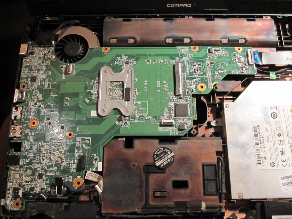

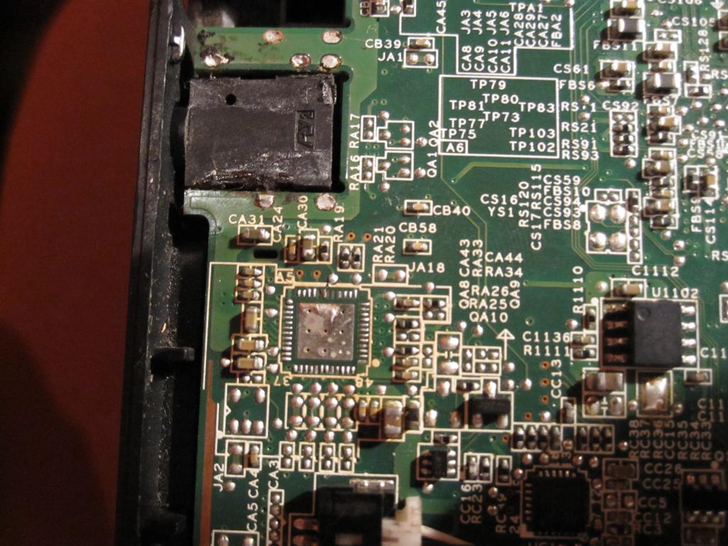

Всем доброго времени,знакомая купила бу сие чудо,выпаян картридер но дело невнём,на нём нету звука при разборке заметил выпаянную деталь подскажите отвечает ли она за звук или за чтото другое.фото прилагаю.
  IMG_0832.JPG  129.92 КБ  Скачано: 538 раз(а)
  IMG_0833.JPG  128.16 КБ  Скачано: 451 раз(а)

МИХАИЛКААА, мать какая?

У вас гнезда одного не хватает. Если это от наушников, то на нем контакты для переключения с динамиков на наушники были.

vadim3008 а можно посмотреть без разборки просто я его уже собрал.
ДОБАВЛЕНО 14/07/2016 16:25
Lenchik гнездо какраз от микрафона его нема а от наушников есть.
Роман Гордеев
Сообщения: 6359
Сообщение #5 От 19/07/2016 18:32 цитата
"а от наушников есть" Тогда не так уж и сложно даже без схемы проследить-если л/пр каналы приходят к площадкам отсут-й микры...."звуковухи" обычно недалеко от гнезд ставят. Но ноут вскрыть придется точно!улыбка

Роман Гордеев, У ноутбуков не всё так просто. Там обычно стоит звуковой кодак, а его выход идет на специализированную микросхему. В этой микросхеме усилители и для телефонов и динамиков отдельно и коммутатор. Коммутатор переключает какой выход будет работать.

"усилители и для телефонов и динамиков отдельно и коммутатор" Я немного в курсе улыбка
Вот пример с HP Pavilion tx2000, как там реализовано(это для МИХАИЛКАААЯ для понимания процесса) Хотя бы с этого начать, отследить отсутствие элементов; не вскрывая - это уж чересчур при любом уровне улыбка
