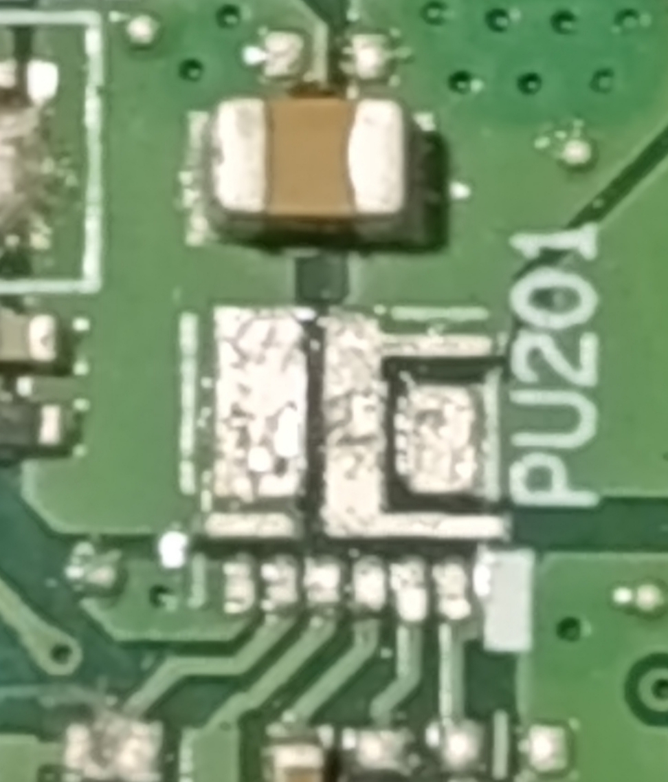

Huawei MateBook D 15 BOD-WDI9 (H98D DAH98DMB8B0 Rev: B HF) не заряжается.
Доброго времени суток. Изначально ноутбук не включался, кз на кондере. Удалил кондер, ноут включается, но нет заряда акб. На чарджере sc8886qder нужные напряжения присутствуют, кроме одного на 11 /PORCHOT - 0 вольт. Я так понял на эту ногу должно приходить 1 Вольт, но вот откуда они должны приходить я не знаю.
Нужна схема хотя бы похожего ноута с таким же чарджером. Буду благодарен за помощь.
11 нога чарджера подключена через резистор 75 ом на шимку rt3613ee к 16 VR_HOT#, и через 100 ом на коллектор транзистора, который управляется мультиком. Транзистор закрыт, 16 нога шимки не замкнута к земле.

Тут надо смотреть что батарея выдаёт если напруги нет или она занижена то зарядка не пойдёт,далее обмен между мультом и шиной SM-bus т.е. если было к.з. то скорее всего чип в батарее это записал в мозги свои-мульт считал это с батареи и дал команду по шине контроллеру её не заряжать.Короче глянуть работает ли от акб сей ноут там будем думать.
PORCHOT-это выход из контроллера там открытый сток и если он ни куда не подключен в данном применении то там ноль и будет всегда. |

Акб не заблочен, выдает 11,09вольт, ноут от акб работает, винда показывает заряд, но по факту его нет. PORCHOT Кстати есть 1 вольт при включенном ноуте. |
Elefan
| Зарядка пошла. На шину SDA/SCL впаял не те номиналы резисторов, когда я их снес случайно, поэтому не было обмена данными чарджера с мультиком. |
