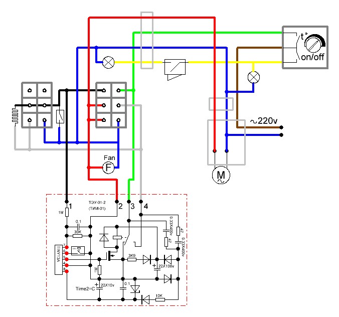

Привет всем ! Всё таки достал меня этот холодильник , не работала как полагается система "без иния" .Пришлось перебрать весь холодильник , проблема была в не до конца вставленом штырьке клемника , который идёт на датчик разморозки . Заодно и полную схему перекатал полную
  bia18nf !.JPG  69.01 КБ  Скачано: 3220 раз(а)

Не работает оттайка на холодильнике Аристон с таймером ТИМ-01. Вскрыл, а там всё в инее. Проверил тен - 260Ом, термореле в обрыве. Оттаял феном, включил. Замыкаю контакты термореле принудительно, включается ТЭН.... На кнопку не реагирует... Термореле два в одном с перемычкой...
При каких условиях это двойное термореле должно быть замкнуто?
Jaxta
Сообщения: 17
Сообщение #58 От 22/12/2013 23:04 цитата
при температуре ниже -10

механику поставить можно если разобрать и перекинуть питание моторчика с 2 контакта на 3.
онего
Сообщение #60 От 18/02/2014 20:26 цитата
Ничего менять не надо в таймере,если ставится оригинал стинол таймер.Там резистор мотора на контакте 2 прикреплён.Вот смотрите ,изучите и поймите схему и принцип работы описан http://www.холодильник-63.рф/taymer_sistemy_ottayki_isparitelya__no_frost_/
