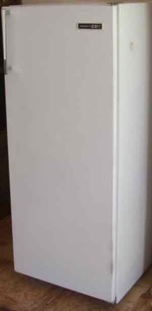

Доброго дня! Перестала морозить морозильная камера, заправили фреоном, но через две недели опять фреон ушёл. Заправили ещё раз, и опять через две недели давления нет. (Компрессор работает отлично). Мастер-холодильщик сказал,что это частая проблема испарителя этой модели. Может, кто-нибудь уже сталкивался, где может быть характерная утечка? Помогите, пожалуйста, а то наши мастера махнули рукой, мол, поиски столь тонкой утечки - сплошной гемор... (Минск МХМ-1701-00 КШД-340\80 Гост 16317-95) Холодильник проработал 20 лет без проблем

А можно сделать так?
1. Тщательно проследить в доступных местах трубопроводов и испарителя наличие следов смазки, особенно на стыках опрессовки или паек, местах касания друг о друга трубок - вибрации 20 лет всё таки. 2. Отрезать морозилку и в ванну с горячей водой, и поддуть её воздухом из баллона - пойдут пузыри, может и не один. 3. Опрессовать из того же баллона систему без испарит. под манометр
  холодильник минск.jpg  4.67 КБ  Скачано: 427 раз(а)
