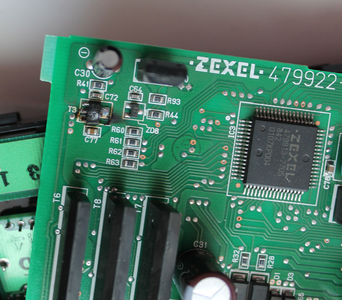

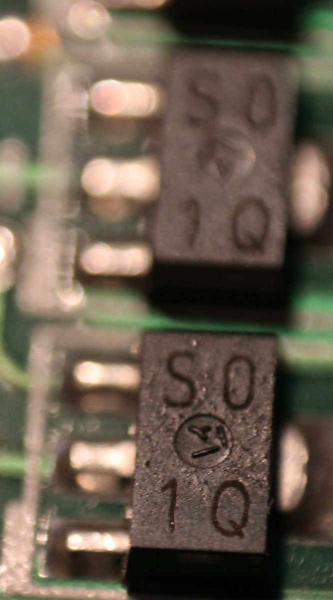

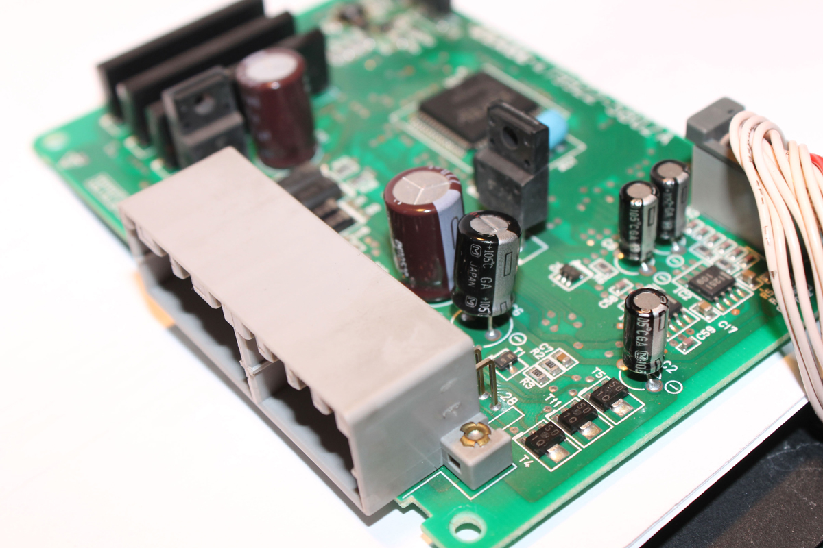

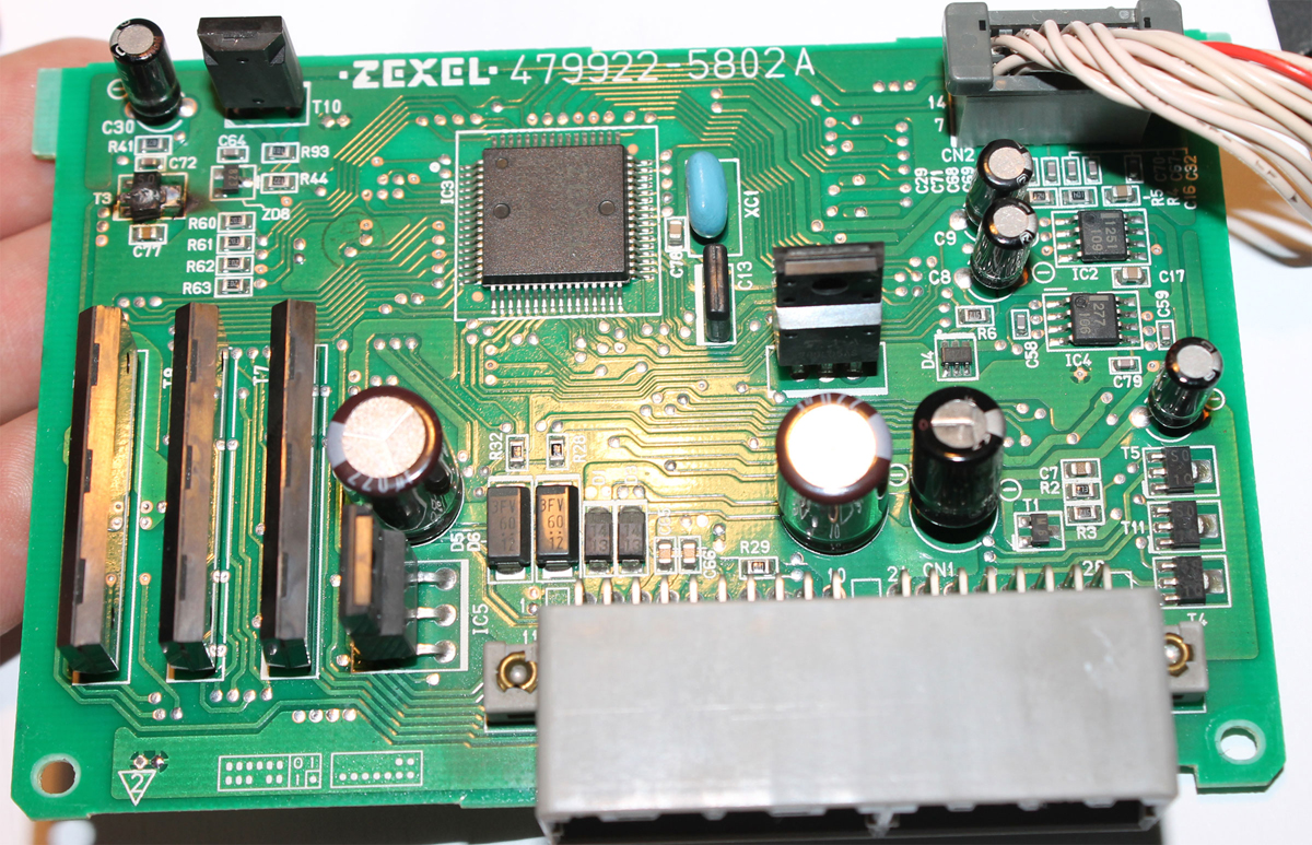

Сгорел транзистор на плате управления кондиционером. На плате таких 4 шт. маркировка на транзисторе s01q, корпус SOT89. Результат: не регулируется скорость вращения вентилятора кондиционера, постоянно включен.
Фото прилагаются.

в сахаре есть транзистор с маркировкой s01 - DTDS14GP. может ли он быть заменителем пациента.
http://caxapa.ru/codebook/?search=s01
как минимум корпус тот же.

ips_123, сдается мне, вы занялись не своим делом. Выгорание компонента - это только следствие, прежде чем заменять, надо устранить причину.
ips_123
Сообщение #6 От 11/04/2012 10:03 цитата
причина устранена уже
причиной был заклинивший мотор кондера(крыльчатку заклинило), моторчик заменен.
