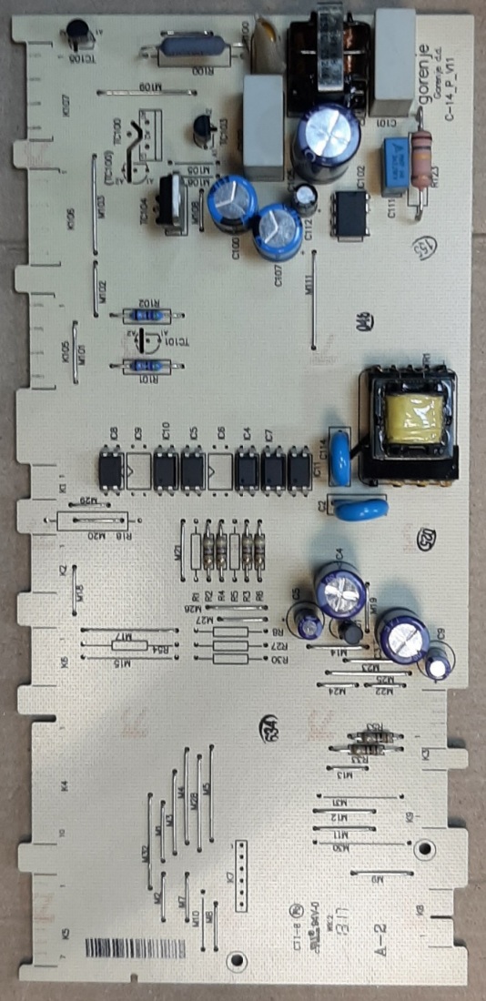

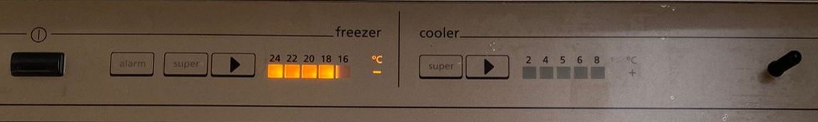

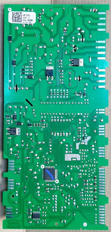

Сообщение #337 От 15/07/2024 12:15 цитата
Холодильник smeg на базе боша (серия KGN).
На панели две области управления темп в виде набора светодиодов (шкала).
При подаче питания на связку двух плат загорается шкала морозилки и она управляется своей кнопкой.
Вторая (правая) шкала холодилки вообще не горит...
А вот при подаче питания только на панель, загораются обе шкалы температуры. Кнопки отключения отдельно холодильной камеры нет, а очень похоже на режим "отпуск"...
Грешу на прошивку, в ней помимо номера на 9000 во флеш области сидит идентификатор что-то типа 5560015хххх (не помню цифры в конце, но найти их не сложно).
Свою приложил, поменял расширение с s19 на txt, т.к. пишу с телефона.
  IMG_20240715_114057_508.jpg  61.57 КБ  Скачано: 100 раз(а)
  IMG_20240715_114057_635.jpg  20.72 КБ  Скачано: 137 раз(а)
  9000979273 (21257) -as21258 (End-FFFF).txt  189.53 КБ  Скачано: 100 раз(а)
