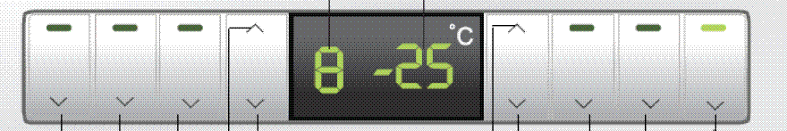

dersp, попробуй пустить аппарат ТЕПЛЫМ в последовательности: 1- тыц крайнюю правую кнопку, 2-сброс штепселя с розетки и обратно. 3- тыц ту же кнопку. 4- тыц предпоследнюю, 5- +4мин. ждем. Что получиться?

WARNING писал:
...4- тыц предпоследнюю,..
А откуда считать первую, слева, или справа?
Я понял так, предпоследняя, это та, что рядом с крайней правой (слева от неё).
WARNING
Сообщения: 313
WARNING
Сообщение #6 От 27/10/2013 21:25 цитата
dersp писал:
WARNING писал:
как в школе учили счет слева-направо голливудская улыбка вообщем по правой стороне от дисплея считай
  Безымянный1.GIF  16.46 КБ  Скачано: 1095 раз(а)
dersp
Сообщения: 268
dersp
Сообщение #7 От 27/10/2013 21:39 цитата
Правая крайняя - это включение/выключение при длительном нажатии, а предпоследняя (с красным светодиодом), это выключение звукового сигнала.
Вопрос такой: как нажимать правую кнопку, коротко (при этом ничего не гаснет), или длительно, до выключения? Тот же вопрос и про предпоследнюю.
WARNING
Сообщения: 313
WARNING
Сообщение #8 От 27/10/2013 21:47 цитата
правую длительное нажатие - 3-5 сек(до выкл дисплея), предпоследнюю - короткое нажатие

Понятно по первому нажатию, а как нажимать крайнюю кнопку после "переброса" вилки питания?
WARNING
Сообщения: 313
WARNING
Сообщение #10 От 27/10/2013 22:01 цитата
тоже длительно, рук-во пользователя на аппарат имеем...?

Попробовал, пока результата нет. Слышал, что нужно жать одновременно какие-то две кнопки.

Тут я вот на что ещё обратил внимание. По инструкции, при первом включении, на экране должна отображаться реальная температура в МК и ХК, а после того, как она в них начнёт падать, отображаются заводские установки +5 и -18. У меня же, при включении, сразу отображаются установленные пользователем в обоих камерах температуры, а отображения реальных температур (комнатная, там и там), вообще нет.
WARNING
Сообщения: 313
WARNING
Сообщение #19 От 28/10/2013 19:48 цитата
dersp, глянь лс
dersp
Сообщения: 268
dersp
Сообщение #20 От 28/10/2013 21:17 цитата
WARNING, огромное спасибо за подсказку.
Как я и предпологал, оба модуля и вся периферия были исправны, но не без помощи кривых рук, МК был введён в ступор, из которого, благодаря подсказке уважаемого WARNING, его удалось благополучно вывести.
