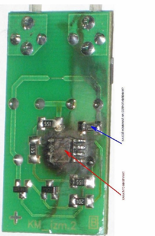

Холодильник АТЛАНТ МХМ 1817-35 КШД-350\115, № 0609186528 - выгорел блок КМ-4.8, у кого имеется схема или фото с деталями, так как моя сгорела напрочь! Геркон приварился. На плате имеются признаки наличия воды и поэтому перекрыло схему. Подмогните плз.

Это от Атланта. Если заменить эти детали, то я надеюсь может заработает. В принципе сам холодильник работает, а писк зуммера надоел хозяйке, вот она и пригласила мастеров. Заменить именно такого у нас нет в настоящее время, вот и калдуем.

xarl, Скорее всего при частом открытии двери в верхней части образовался конденсат, ну и при большем скоплении влаги перекрыло, ведь на ножки (верхняя часть) подаётся 220в.? А по другому как ??

Резистор= 1R, "микруха" скорее всего тиристор с током до 1А. У меня сохранилась маркировка 60Z, все, что осталось.

xarl, Спасибо за инфоормацию, попробуем изладить, а сгорела нпрочь - это когда вытащил из корпуса ився обгоревшая, а после спиртовой обработки она приняла такой вид. Ещё раз большое спасибо. Пьем пиво если бы бло неподолёку с меня ! Постараюсь отписаться о результате.

xarl, Короче заменил все детали с этой стороны, два диода с мостика с обратной стороны, самое сложное у меня было найти такой геркон, зачистил плату промазал бакелитовым лаком, высушил и поставил на место. Всё заработало отлично. Хорошо платка маленькая. Спасибо за участие. Проблема решена.

Rem49, что поставил вместо "микрухи"?
