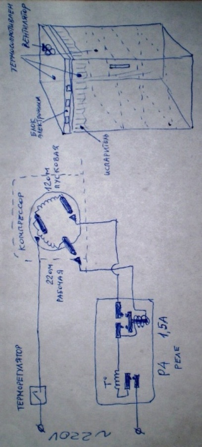

Холодильник работает 3 часа без остановки ,температура в морозильной камере не опускается ниже 15 в основной +10.Компрессор очень горячий а бока еле теплые .Потом он выключается (но не всегда)и больше не включается пока не вытащишь и не вставишь вилку сети.И все повторяется снова. Очень редко включается сам и опять 3 часа.[url][/url]

Неверно черным по-русски указали причину...Причина именно в цепи оттайки-надо внимательно читать описание топикстартера.

vservice, это очень просто объяснить,зная принципы работы системы no-frost...Учите матчасть...

15 со знаком -. На данный момент температура в морозильной -18 в основной +4 ,но включение-выключение практически всегда вручную,

evak слушай robocopa он плохого не посоветует. улыбка А не можешь проверить оттайку-лучше вызови мастера,пока компрессор не угробил

Заменили датчик температуры и все заработало! классно!
