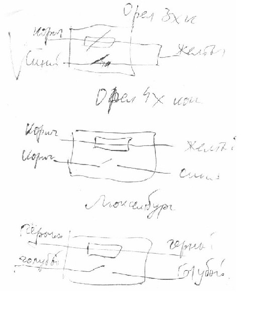

  маркировкапроводов.jpg  37.77 КБ  Скачано: 4835 раз(а)

Сообщение #12 От 01/05/2009 10:19 цитата
На розовом проводе - плавкий предохранитель, деталь одноразовая.Если прозванивается накоротко, - хороший.Деталь, как бочоночек - биметаллический термостат оттайки, должен замыкаться при охлаждении (примерно -5... -10).Если не замыкается, - дохлый,если не размыкается в тепле(+5...+10) - тоже дохлый. Информация (моя улыбка )запоздала,но может пригодится кому?
