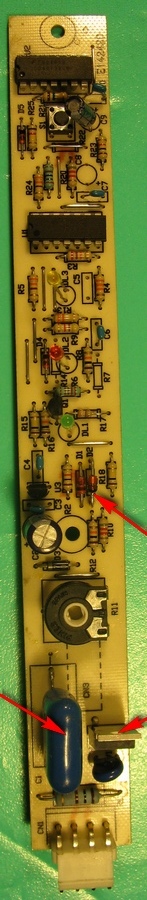

Плата управления ремонтировалась до меня,но так и не заработала.На компрессор идёт 110 вольт,на плате стоят
BT137-600,KA339,CD4013B,BC327.Кондёр по питанию-1.0мкф+250в,менялся.После него и диода на электролите 10,5в,после кренки-5в.Стабилитрон Д2-на 12в.Подскажите,плииз,по деталям,те ли номиналы.Интересуют ёмкость по питанию,стабилитрон,триак.Триак менял на такой же и на BTA208-600 -результат тот же.Все конденсаторы,резисторы проверены.
  11.JPG  89.76 КБ  Скачано: 2538 раз(а)

boriskas, а что мешает подключить модуль на столе?
А что приходит на ключ?Нагрузи на лампу.

selep33, я подключил на столе ...нагрузка-100вт лампа,на лампе 110в.
boriskas писал:
На триак-220,после 110в,сигнал на управляющем не смотрел пока-нет осцила под рукой.

Возможно,завышен номинал резистора по управляющему электроду.Посмотреть-бы осциллограмму на нагрузке,впечатление,что полпериода срезает.

Наверняка срезает полпериода.Вопрос,почему срезает?Резик по управляющему R17-390ом,подставлял 100 ом,результат тот же. Врядли виноваты триггер СД4013 и операционник КА339,такое впечатление,что стоят не те типы
(номиналы)деталей.Я писал,что плата паханая.Стабилитрон Д2 на 12в,а на нём реально 5в.Хотя,имитируя работу термодатчика переменником,происходит вкл\выкл нагрузки.Где-то на форуме читал,что в подобных регуляторах используются 3-квадрантные триаки,поэтому и пробовал ВТА208.Во всяком случае,благодарю selep33,что обратил внимание.Думал,может у кого есть такая платка под рукой,напишет номиналы родные.Ну чтож,будем искать дальше,деталюшек -кот наплакал.

Может кто подскажет,как называется эта платка.На ней написано FRSA 2\1,на другой стороне Е142420-наверно парт-номер.

Проблема была в транзисторе управления триаком ВС327-утечка база-эмитер.Цифровичком не увидишь,а старенький Ц4342 на мегомах увидел.Решено заменой на КТ602Е.Вопрос закрыт.

В моем случае был неисправен конденсатор С2 на 100мкФ, стоит перед 78L05.

Здравствуйте все.
На днях ремонтировал морозильную камеру Ardo MPC-120A-2H, судя по описанию блоки управления идентичны.
Проблема была такая же на выходе выдавал от 110 до 120 В. По этой причине и сгорел двигатель компрессора.
Замена Транзистора ВС327 ничего не дала.
Установка конденсатора С2 (100мкФ) на конденсатор большей ёмкости 220 мкф, только увеличило выходное напряжение до 140-150 В.
ДОБАВЛЕНО 04/01/2018 15:17
Данный факт натолкнул на мысль о недостаточном питании, при проверке выяснилось что питание низкое около 4В по входу 78L05.
Оказался "высохший" слюдяной конденсатор С1, при номинале в 1 мкф (275В) по факту около 0.2 мкф.
После замены всё заработало как положено.
