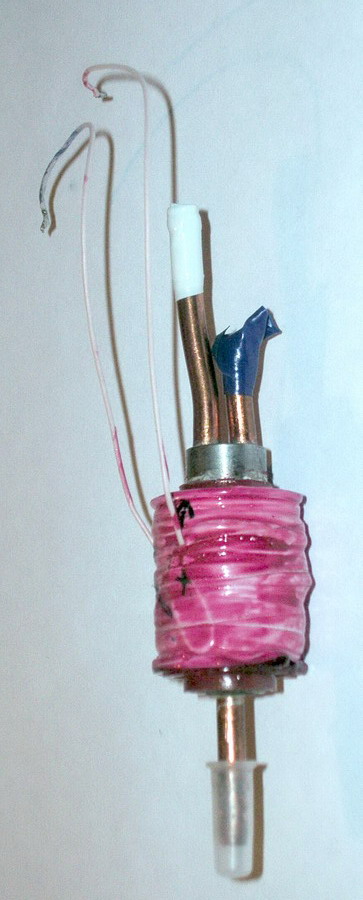

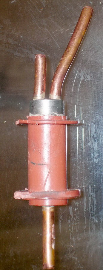

Сообщение #17 От 24/02/2010 22:06 цитата
sever писал:
ChernovSV ,не удержался высказать тебе комплимент за понимание алгоритма работы управления клапаном, понятия о котором не имеют (к сожалению) даже мастера. Глядишь, а там и осилишь общий алгоритм работы этой модели. Удачи в дальнейшем. А вот в возможности самостоятельной намотки катушек клапанов там, я - сомневаюсь хммм...
Когда я оставил один рабочий клапан, нерабочий я вскрыл, и на тот же каркас катушки намотал провод (вместо 0.08 мм - намотал 0.07 мм, получил сопротивление 2.8кОм вместо 1.2 кОм при том же объеме на катушке) наматывал на токарном станке Корвет 201 с подачей 0.09 мм. Проверил через диод от сети, а потом подключил к холодильнику, он нормально работает. Думал временно поставить его, но пришли новые клапана. Так-что в запасе у меня есть отремонтированный клапан( лучше, чтоб не понадобился!), намотка заняла где то около часа, не считая настроек и отладки натяжного устройства. Думаю, что надо мотать катушку отдельно, проводом 0.1мм а потом ее клеить на клапан, кстати концы обмоток зашунтированы конденсатором
  DSCN0995_1.jpg  105.95 КБ  Скачано: 2887 раз(а)
  DSCN1012.jpg  81.92 КБ  Скачано: 2863 раз(а)
WARNING
Сообщения: 313
WARNING
Сообщение #18 От 24/02/2010 22:22 цитата
ChernovSV, молодец, "5+" за Кулибинство, но зачем, ведь клапана не дефицит, да и не так уж они дОроги.
