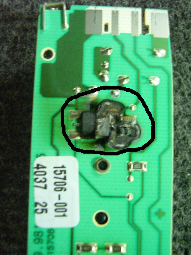

Сообщение #1 От 23/02/2010 14:33 цитата
выгорело 3 запчасти и кусок платы. см картинку.
кто подскажет - КАКИЕ там стоят детали и КАК они соединяются?
Спасибо.
  bosch.jpg  130 КБ  Скачано: 2256 раз(а)
master***
Сообщения: 11
Сообщение #2 От 23/02/2010 18:49 цитата
была такая проблема, выбросили модуль и поставили ручное управление(термостат) и холодильник стал еще лучше работать, а модуль чинить бессмысленно, там еще горят некоторые детали. новый стоит примерно 150-170евро
Valery111
Сообщения: 102
Сообщение #3 От 23/02/2010 19:23 цитата
дык, вот упирается клиент на термостат переводить улыбка
а на новый модуль денег пока не наскреб.
а ремонтировать не бессмысленно.. все детали скопом от силы 20 евро потянут...

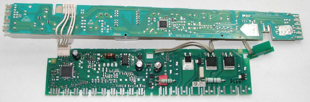

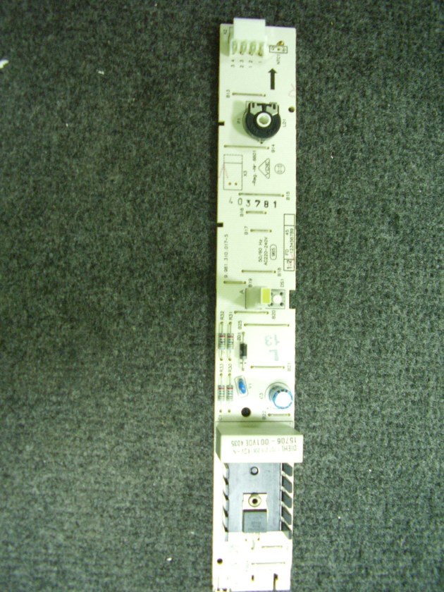

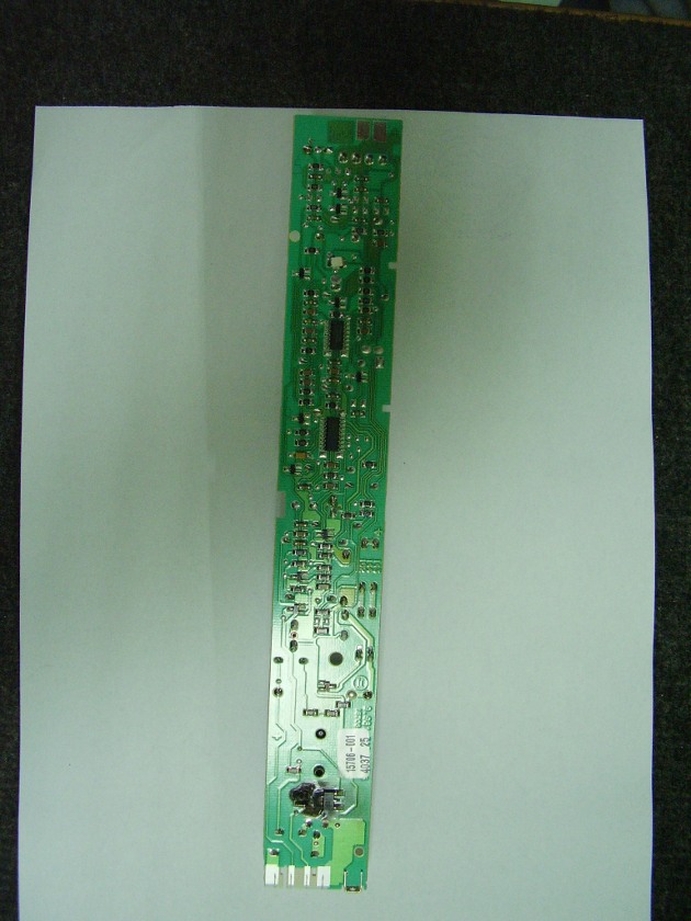

Сообщение #4 От 24/02/2010 10:34 цитата
вот фотки модуля целиком
  bosch1.jpg  154.09 КБ  Скачано: 2135 раз(а)
  bosch2.jpg  114.97 КБ  Скачано: 2053 раз(а)

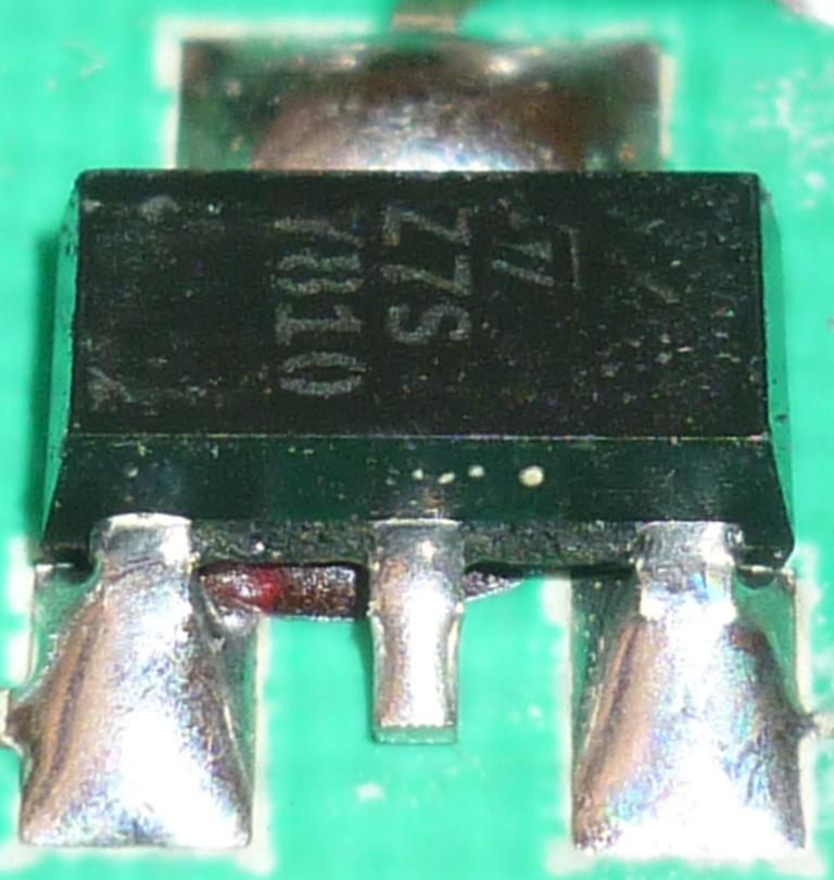

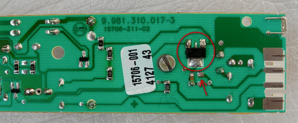

zibvas
Сообщение #7 От 17/09/2012 10:32 цитата
Добрый день. Почти аналогичная проблемма. Поделитесь, пожалуйста, что за элементы стоят на плате? Спасибо.
  02.jpg  196.11 КБ  Скачано: 715 раз(а)

zibvas
Сообщение #11 От 18/09/2012 10:04 цитата
Добрый день. Спасибо за информацию xarl и дикий классно!. Резисторы выходят по 56,2Ом 1%, а сборка Z7S - это симистор Z01075N на 700v/1а. Подскажите, какую функцию выполняет этот симистор?
Klop
Сообщения: 379
Сообщение #12 От 18/09/2012 12:28 цитата
он подает небольшой переменный ток время от времени на лампочку подсветки через конденсатор,находящися где-то.
от этого вывоода идет белый провод. проследи его.
Проверил-бы ты этот конденсатор и лампочку (в т.ч. и ее патрон)
