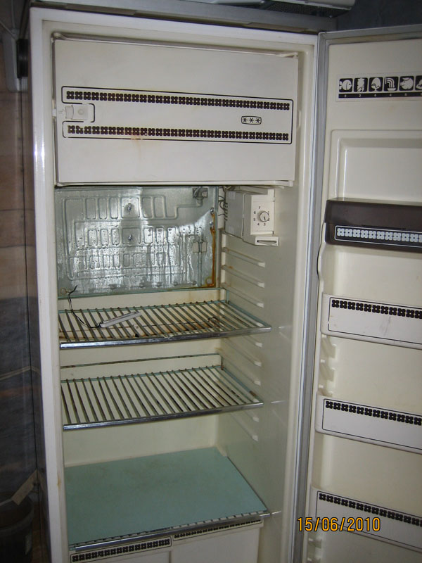

Холодильник Бюрюса 1986 год выпуска (номер не помню) .
В испарителе плачущего типа внизу испарителя разорвало канал. Но холодильник нормально работает после этого 15 лет. Правда последние несколько лет не течёт вода в ванночку. Раньше с испарителя капало, а теперь нет. Может от того , что разорвало канал ?
Проверял нагреватель, который расположен ссади испарителя. Он нормально работает( т.е. нагревается, когда контакты терморегулятора разомкнуты).
Но испаритель не течёт, т.е. не размараживается, как раньше.
Компрессор отличный. Работает бесшумно.
Кто скажет, почему взорвался канал испарителя??? На фото это видно чётко. И почему не размораживается испаритель?

Этот канал в работе не учавствует, повеселил... голливудская улыбка А, судя по фото, не полностью обмерзает испаритель. Вот и не отключается и не размораживается.

Судя по дорожкам испарителя видно, что он в работе не участвует, но когда холодилник был новые, испаритель был нормальный. А лет чере 8 я увидел, что дорожки внизу испарителя вздуты и разорванны.
Почему то они вздулись и разорвались??? Вопрос почему???
А по поводу воды на испарителе, так это я когда размораживал его, тогда и вода появилась на испарителе. А так холодильник нормально работает, и нормально держит температурный режим. Т.е. терморегулятор нормально включает и выключает холодильник при заданной температуре. Вот только испаритель не размораживается нормально, как раньше.
Да ладно мужики, всё просто: в канале вода замёрзла, льдом и разорвало. подмигивание
