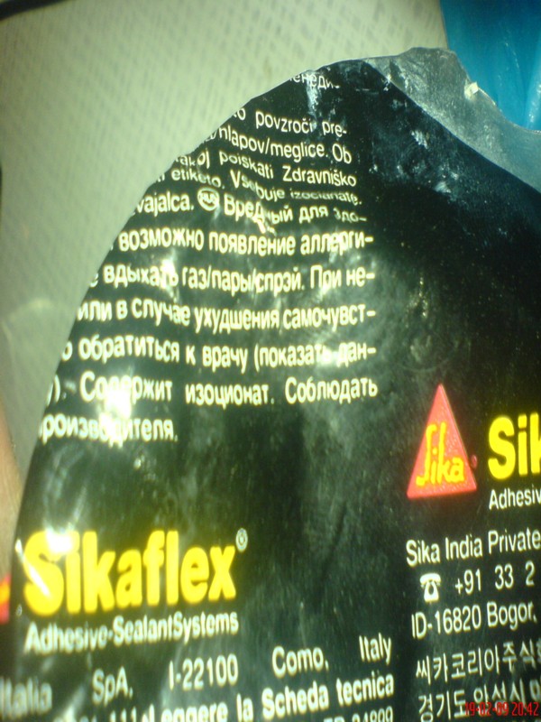

Ну а если серьёзно, то да, купил я какой-то полиуритановой замазки Sikafleks и испаритель заделал, но тут сразу же замаячила другая проблема. От этой резины такой ужасный, стойкий запах, что я уже и не уверен правильно ли я поступил согласившись на использование этого материала. Тем более что в составе этой резины присутствует изоционат, я не силён в химии, но ни запах, ни название мне не внушают доверия. В итоге я сейчас морозилкой не пользуюсь, в холодильнике накрутил холоду до трёх с полтинной и подсунул мясо под испаритель, а остальные продукты держу у двери, чтоб не перемерзали. Пока получается. А с морозилкой нужно будет чтото решать. Звонил в компанию Sika, там говорят что впринцыпе допускается использование их продукции в пищевой промышленности, единственное что желательно чтобы не было открытого контакта продуктов с материалом. То я сейчас нахожусь в состоянии пасивного поиска подходящей металической пластины, чтобы прикрыть испаритель. Но вот что делать с запахом, как с ним бороться? Может у кого есть какие мысли на этот счет, ато мои мысли дальше чем додуматься поставить баночки с водой в морозилку так и не продвинулись. Баночки естественно поразрывало и я к этому был готов, но это ни как не отразилось на запахе в морозилке. И чем его перебить, свежим мясом для тёщи? улыбка

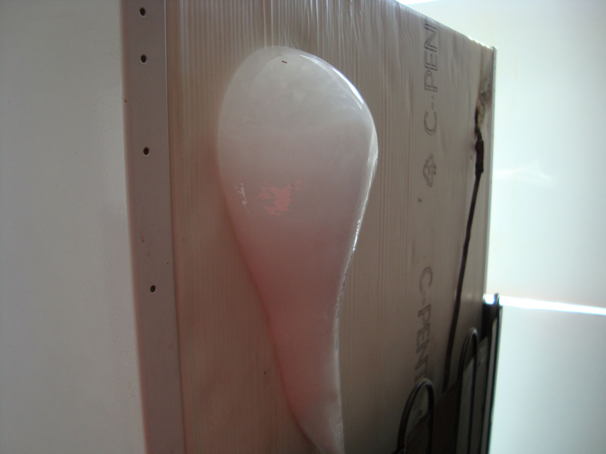

Всё. Наконец-то мой холодильник ARISTON BD 293 V "издох". Он мучил меня на протяжении нескольких лет, медленно теряя холод. В конце своего существования в морозилке остался только один левый верхний угол способный вырабатывать лёд, но этого холода уже ни на что не хватало... За то время пока длилась моя эпопея борьбы с данным аппаратом, модель ARISTON BD 293 V сняли с производства, и мне стоило немалых усилий найти ему замену. За тысячу долларов я купил холодильник Smeg FR298AP с 2 летней гарантией. Но, когда я вынул из встраиваемой ниши старый холодильник, я был в лёгком шоке... Фотография прилагается... И вот эта глыба льда всё время находилась на задней стенке моего холодильника при комнатной температуре. Отсюда возникает вопрос, а может сей холодильник ещё бы и работал, если бы заднюю тонкую трубочку, ну, скажем задуть монтажной пеной? Или тут поступить как в том анекдоте, - врач сказал в морг, значит в морг...

Да, к сожалению был, так называемый "мастер", и говорить с ним после последнего нашего разговора, упс! желания у меня нет... недовольство, огорчение Мне вот интересно, почему холод не хочет "жить" в моём холодильнике, почему ему больше нравится за холодильником...? У меня же внутри холодильника "мастер" создал все условия --- прекрасные, новые испарители, неодобрение аир куллер и мотор который работал на протяжении нескольких лет не отключаясь, потому что для сработки реле не было достаточно холода. Может "мастер" эту тоненькую трубочку, которая обросла глыбой льда, не качественно пропаял и фреон не может свободно циркулировать по системе, или она там и стравливает фреон, оттого и образовалась такая глыба льда? хммм...

Makap, а ты зови не дешевого, а нормального мастера... Да и самому немного думать, неужели ни на какие мысли не натолкнула непрерывная работа компрессора?

Мастер был именно дешевым, дорожащие своей репутацией так не поступают.
