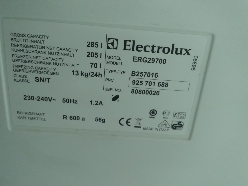

Здравствуйте коллеги. Холодильник Electrolux ERG29700 SN:80800026 с клапаном.
Не включалась хол. камера, после наблюдения выяснилось что мор камера набирает температуру ниже заданной но на дисплее отображалась нормальная заданная темп. После замена сенсора НТО все нормализовалось и работало несколько дней.
Дальше интересней. Холодильная перестала набирать заданную темп, а в нто зашкаливает за -30, при этом дисплей отображает фактическую температуру! Холодильная включается но не надолго. Компрессор похоже что не выключается, при включении холодильника в сеть задержка включения присутствует
Заменен сенсор испарителя х.о. (подкинул к испарителю)
Заменены симисторы компрессора и клапана.
Клапан тоже новый.
Мысли кончились. Где копать

Может прошивка есть у кого на сей аппарат, поделитесь) стоит 24LCO2BI

Сообщение #4 От 02/06/2019 12:08 цитата
DocDJ,
Отправил инструкцию.
Скинь продуктовик и фото плат (бирки)
у меня кое что ,есть по ERF2000 проц+память , не уверен что под клапан , мне в основном попадались на 2 копрессора.
кодов плат и с каких моделей не знаю, попробуем по надписям с плат. может что и подойдёт.
И ещё...наледь в канале слива талой воды есть ?

нет, наледи нет
ДОБАВЛЕНО 02/06/2019 20:59
Не могу добавить файл, сообщение : Извините, вы достигли максимального ограничения квоты закачек: 10 МБ
  IMG_20190529_163227.jpg  124.19 КБ  Скачано: 353 раз(а)
