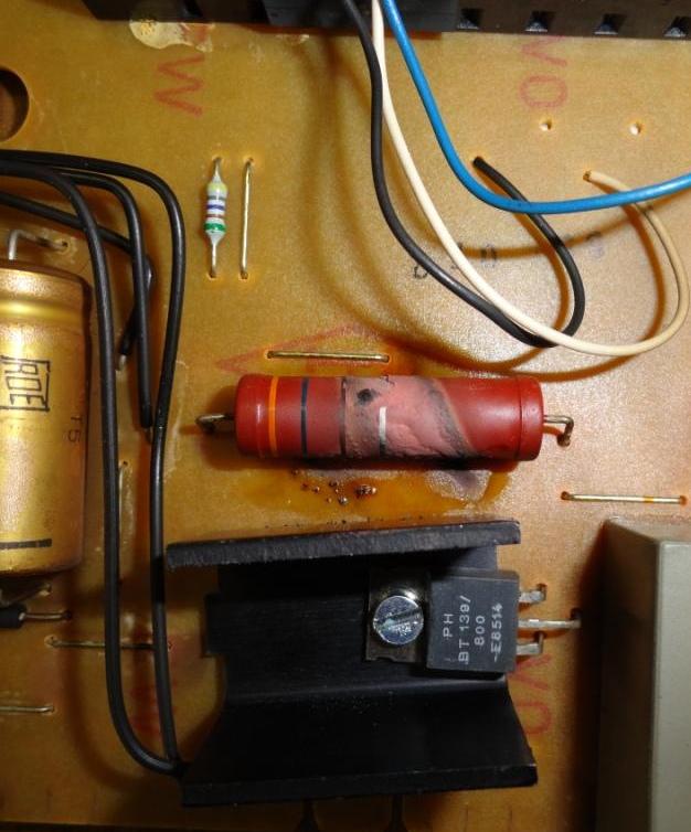

После скачка напряжения сгорел резистор в блоке управления, помогите опознать номинал резистора. Маркировка резистора цветная, состоит из 4-х цветных колец. Первое кольцо - оранжевое. Второе кольцо - голубое. Третье кольцо не могу понять какого цвета, т.к. из-за перегрева непонятен изначальный цвет. Помогите определить изначальный цвет, третьего кольца. Спасибо!
Вот плата
  DSC00973.JPG  72.93 КБ  Скачано: 876 раз(а)

Скорее всего коричневое. Впрочем подождем, может кто скажет точно

Да и по фото хорошо видно, что коричневое! Илюхааааа, рисуй по плате кусок схемы, где включен резистор будет понятнее! подмигивание

1-желтый 2 черный 3 черный 4 серебряный -40 ом +- 10% если если коричневый 2 черный 3 черный 4 серебро 10 ом +-10% Если 1 оранжевое -30ом

Спасибо всем, это коричневая полоса, я разобрался. Номинал резистора 360 Ом. Этот резистор стоит в цепи эл.клапана.
