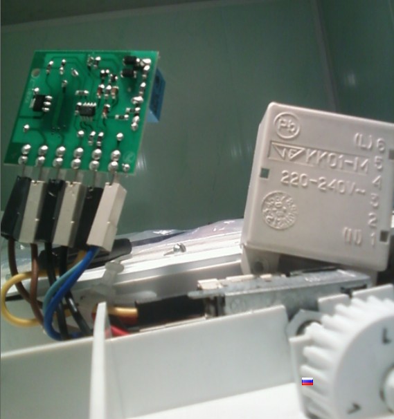

Доброй ночи! Х-к Атлант ХМ-5015-001 N:0844103290 Не пускается компрессор. Терморегулятор в порядке. Включается только клавишей. Блок управления клапаном КК-01-М видимых повреждений (выгораний) не имеет. Клапан в порядке. Можно ли найти схему КК-01-М? Менять нечем. Заказывать долго. Раньше не попадалось. На форуме читал о переделке схемы минуя соленоид-соединять капилярки. Проще попытаться отремонтировать модуль соленоида.Может быть у кого нибудь есть опыт? Спасибо! Решено.

Доброй ночи! Получил модулёк, поменял. заработал! Хотелось бы узнать алгоритм работы модуля клапана? И, что означает буквенный индекс "М" и "S"? Спасибо.

Конденсаторы и питание модуля замерял?

Клиентка звонила, что не отключается аварийка. Хотя температура в камерах регулируется и компрессор останавливается в режимах + 6 --24. Может влиять индекс на модуле? Петровыч*, проверю кондёры и питание "на столе".

Аварийка отключается не блоком управления клапана, а терморегулятором с именем ТАМ 125

Если речь об этом: КК01-С, КК01-М, то они указывают производителя. Эти блоки взаимозаменяемы.

Слава, Понятно, тот,который на морозилке. dolphin, С индексом всё ясно, спасибо. Петровыч*, Конденсатор целый, блок питания звонится, как нормальный. Входной резистор в обрыве. Проверить пока негде. Подождёмс...спасибо!! Тему можно закрывать.
