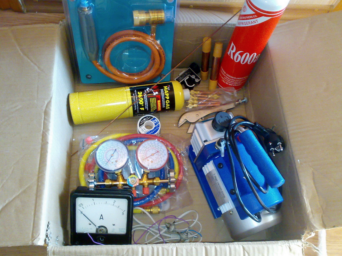

LG 409. Danfoss TLES9K
Аппарат мой. История аппарата. После покупки был гарантийный ремонт с отключением контура холодильника, остался только контур морозилки – утечку не стали искать(это я уже сейчас понимаю, а тогда ремонтировали его у будущей моей невесты-в общем посмотрели что «баба» так и оставили). Дальше лет через 5 ( в прошлом году) после длительной жары в августе, приехали мы с отпуска и тут «подарочек». Заклинило мотор. С помощью диодной схемы благополучно был расклинен уже мной. Сейчас ровно через год возвращаемся мы с отпуска(с точностью день в день- так уж сложилось как я посмотрел на календарь) , и тут как по Задорнову «пролетая мимо третьего этажа»… ну короче симптомы теже но на этот раз не заклинен мотор. Идет циклический(несколько секунд) запуск, судя по всему срабатывает защита по току. Ток действительно порядка 8А. Было куплен набор для ремонта-на фото.
Что скажете с чего начать?

Генадий7, меняй компрессор...

Тоже так кажется. Перегрелся и обмотка робочая полетела? а с контуром что может гари накидать?

"Любит-не любит" гадают по ромашке. А тут отпаивают компрессор, сливают чуть масла и смотрят\нюхают.
Холодос твой и доступен, я б не мыл контур, если и подзасрался, а продул бы(но 600-м не продуть, надо 22-й или сухой азот или воздух через ФО) и поставил два фильтра крупных, один куда положено, перед капилляркой, второй перед соском всаса и погонял бы пару недель. Потом бы поменял. Заодно и попрактикуешься.

Компрессор какой можно подобрать?
С продувкой может быть заминка, 22 нету ...хотя можно заказать наверно вместе с компрессором так и сделаю.
А 600 и 22 по маслу совпадают?

600, 12, 22, 290 минералка, если не указано иное. Если аккуратный и не в квартире - можешь дунуть маппом или ПБС через фильтр.
Основная проблема - испаритель. КТ не позволит ощутимо продуть, надо лить в капиллярку жидкарём и много. Или вот как я, фильтр на всасе+время работы.
Фильтр на всас с хорошим сечением, я вот такой ставил пару раз. Или 8х8 50 гр "медный".
Компрессор подбирай по газу и куб. см. описанного поршнем объёма.
Про "кислотность" сказать точно не могу, не попадалось до такой степени чёрного масла, чтобы заморачиваться. Вскроешь, сольёшь - увидишь и расскажешь, кто-нибудь чего-нибудь посоветует.

Труб немного закажи - 6, 8 и капиллярки, шредеров, припоя, фильтров разных почуть 6х2, 6х6, 8х8, труборезик мелкий.
Можешь заправлять жидкарем(смесевые газы заправляются только жидкарём) через капиллярку по протягу, капиллярка не даст тебе бухнуть сразу много.
Ну и к им. Шредера шлангов, если хочешь манометрический коллектор, или манометр с вентилем отдельно, а дальше.... совершенство безгранично гы-гы

припой в смысле медно фосфорный или ПОС?
А мой труборез (на фото с первого поста вверху справа) капилярку не режет?
У моего колектора шланги длинные(90см) есть такая мысль, что в шлангах будет больше хладогена нежели попадет в систему при заправке - шланги короче есть в природе?

ПОС тебе зачем в холодильниках? Ну да, медно-фосфорного, с серебром чего-нибудь+флюс, можешь сразу по алюминию Castolin 192 FBK взять и потренироваться.
Есть. К тому же "мама велела экономить"(с) гы-гы - c длинного шланга в воздух улетит больше, чем с короткого.
Ты с труборезом для капиллярки не парься, надпиливай ее трехгранным напильником/надфилем чуть и ломай. Смотри, чтобы сечение не заужалось и опилки в систему не попадали. С первого-третьего раза всё получится
