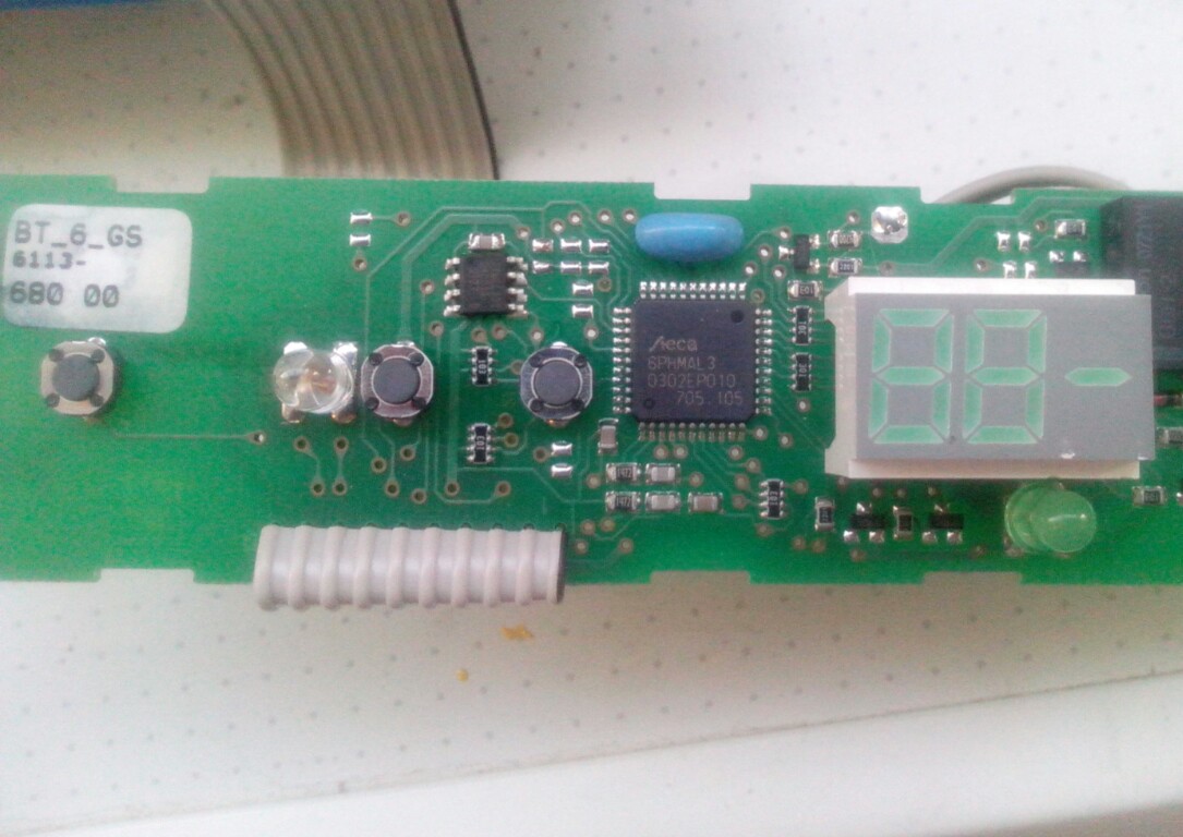

Что интересно - температуру показывает правильно и набирает больше 34 градусов ниже нуля. Я проверил сигнал на входе инвертора и на его не приходит сигнал отключения. подозрение падает на ЕЕПРОМ или софт процессора. Дамп ЕЕПРОМа прилагаю.

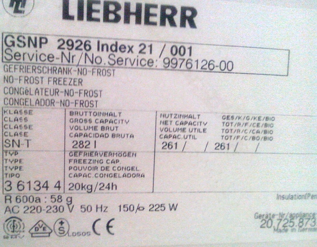

Как бы наверно стоит выкинуть сервисный номер холодильника....И код модуля

Сообщение #3 От 17/09/2015 20:17 цитата
Сервис 9976126-00
Серийный 20725873

Фото модуля покажи и номер с него

Сообщение #5 От 18/09/2015 18:23 цитата
BT_6_GS
6113-
680 00
  IMG_20150918_182354.jpg  146.25 КБ  Скачано: 591 раз(а)

Сообщение #6 От 18/09/2015 20:08 цитата
Нет такого к сожалению модуля....
Как себя ведёт компрессор при выключении с дисплея??
И какое поведение в тесте

Сообщение #7 От 19/09/2015 18:27 цитата
Привезли похожую морозиловку только чуть по меньше. Плата один ко одному. Скопировал прошивку, включил проверил, вошёл в тест (до этого тест не включался) и функционирует нормально. Включил на проверку, поставил логер во вторник буду на работе и проверю результат.

Сообщение #8 От 19/09/2015 22:48 цитата
Слей дамп с проца
и рабочую прошивку с памяти

Сообщение #9 От 22/09/2015 18:31 цитата
master-holoda, а на проце прошивка открыта?
Морозильник работает. Если что - пишите в приват, поделюсь. Проходимцы - проходите, не безпокойте.
