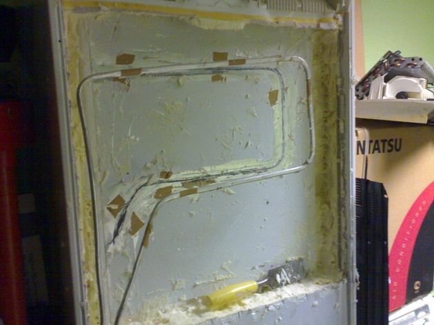

Давай не будем все яйца кидать в одну корзину. Компрессор и дыра бывает очень часто, но к этому еще и клапан - это перебор будет. Фильтр менять в холодильнике рядом с клапаном дело хлопотное и многие думают, что прокатит и так без замены. А если менять смотреть нужно чтобы не перегреть, я так ставлю удлинитель-трубку 4 или 5 мм диаметром и 10-15 см длинной, чтобы подальше от клапана .
Теперь по испарителю. Испаритель в + части имеет змеевик с тремя витками. В морозилке змеевик испарителя идет вокруг камеры, на задней стенке его соответственно нет.
После такого ремонта поменять фильтр пару раз дело обычное, и дольше вакуумируй. На картинке испаритель с другой модели но поверь он и тут такой будет.
Витки + испарителя

вот для наглядности
  либх.jpg  55.76 КБ  Скачано: 1395 раз(а)

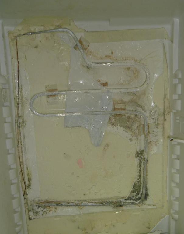

Спасибо что поправили меня коллега. Справедливости ради , надо заметить, что у Liebherr варианты испарителя в пене не один и не два.
ДОБАВЛЕНО 30/11/2011 00:06
По наводке sever фото коллег соседей, да простит меня администрация.
Большой испаритель ICBN 30560, маленький СUN 30310.
ICBN 30560
CUN 30310
 Размер файла:  101.22 КБ
 Просмотрено:  442 раз(а)

Прикольно а как моё фото здесь появилось? то что с маленьким испарителем?!
kalambija
Сообщения: 404
kalambija
Сообщение #15 От 09/12/2011 14:25 цитата
Мой грех, взял на душу.
леонид1014
Сообщения: 20
Сообщение #16 От 09/12/2011 14:55 цитата
Я когда увидел что не понял !!! думая мой комп хакнули а потом когда увидел кто написал успокоился голливудская улыбка
Я не против! если что там еще фото как его поменял. посмотреть
