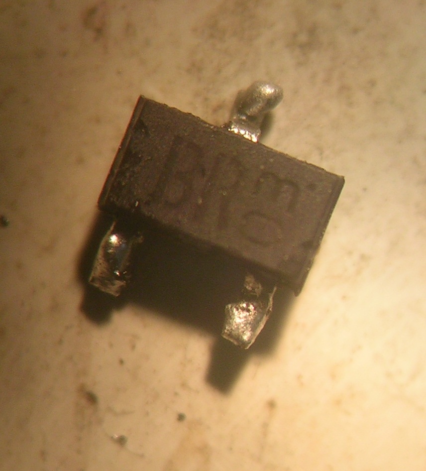

Сегодня восстановил осцилограф(щуп был в обрыве),посмотрел импульсы "тахо".На базу транзистора усилителя тока приходят нормальные,а с коллектора снимаются слабые.Сам транз-р и его обвязка мультиметром(как я уже писал ) - подозрений не вызвали.Выпаял транз-р,перемкнул база-коллектор-заработало.Возможно коэф-т усиления транз-ра упал.Попробую найти его или замену.Затруднение с его кодом.Написано BR03.Он smd.

BR,собственно,как и bcw60 не нашёл.Взял BC817-результат тот-же.Про коэффициент усиления и про особое строение транзистора,это конечно мысль,но верится с трудом.Всё-таки,это бытовая техника,а не "ракета".
Чтобы подвести рабочую точку,добавил делитель.С базы на +5в.-сопротивление около 2кОм,а на массу-переменное 1кОм.По осцил-фу выставил макс. амплитуду на выходе эммитерного повторителя(фото2,фото1 на базе).На массу оказалось 290 Ом.Можно подобрать из постоянных резисторов или переменный многооборотный,но я оставил так,капнув лаком.На моей плате уже стоял доп-й резистор с +5в.(1к),заменил на 2,2к и на базу,с неё переменный-на массу.
Транзистор вернул родной BR,можно думаю любой,подобрав резистором.
