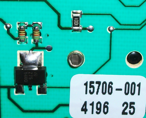

В базе по фото есть такой модуль,но номиналов не определить.
вот фотка
 Размер файла:  241.67 КБ
 Просмотрено:  467 раз(а)

Тема подымалась многократно.
по 56 Ом оба

Klop, спасибо!

Собственно ситуация следующая. Привез холодильщик модуль, (как на фото выше.) Холодильник Bosch KVG 3604/04.
Ситуация как описана выше, выгорел один из резиков и участок текстолита, - насквозь, до радиатора сима компрессора.
Прошу схему коммутаций периферии, для подключения модуля на столе. (Искать пытался, но что то путного ничего )
Если конкретно, интересуют цепь контакта 3 разъема Х1 (цепи в которой выгорел резик).
В остальном, подключение компрессора и датчиков, интуитивно все понятно.
И еще, - подскажите темному, чем вызвана необходимость такой точности выгоревших резиков? хммм...

Юра, все сделал, поэкспериментировав, - понял назначение выгоревшей цепочки. подмигивание
Завтра еще погоняю на столе под нагрузкой, и отдам.
PS РЕШЕНО!
