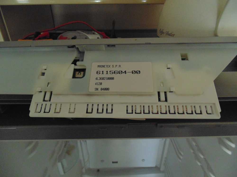

Здравствуйте! Думал разберусь сам, но знаний не хватает. Имею двухкомпрессорный холодильник Liebherr CBes 4056. Пол года назад на испарителе в ХК стал быстро нарастать лед. Уже 3 раза размораживал. Грешил на уплотнитель дверцы, думал подсасывает воздух. Потом заметил, что вентилятор в ХК вообще не крутится. Ставил метку на лопасти и в конце дня она осталась в том же положении. Полностью разморозил ХК, включил ее заново, на герконовый датчик прилепил магнит (свет в камере погас), оставил дверь открытой и подождал 15 мин. - вентилятор так и не заработал. Прозвонил провод вентилятора - в порядке. Подключил вентилятор к внешнему источнику питания 12V - все крутится. Проверил сопротивления датчиков ХК на разъемах в эл. блоке управления при температуре +20 градусов:
Датчик температуры воздуха хол. камеры (красный) - 4,81 кОм
Датчик температуры воздуха зоны Bio Fresh (коричневый) - 4,94 кОм
Датчик испарителя (зеленый) - 4,54 кОм
В чем может быть проблема? Неужели мозги погорели?
  Блок управления.JPG  49.39 КБ  Скачано: 553 раз(а)

Когда включаю после разморозки, испаритель быстро охлаждается, на нем появляется иней. Впоследствии температура в ХК постепенно повышается и держится около +13. Рост температуры отображается на эл. дисплее. Другим термометром не мерил, но, думаю, правда, т.к. продукты в ХК стали портиться.

Протестировал блок управления у мастера из Айсберга. Оказался рабочим. Купил датчик испарителя 9590088, поменял сам. Теперь вентилятор крутится, температура в ХК в норме, компрессор не перегревается. Всем спасибо, тема закрыта.
