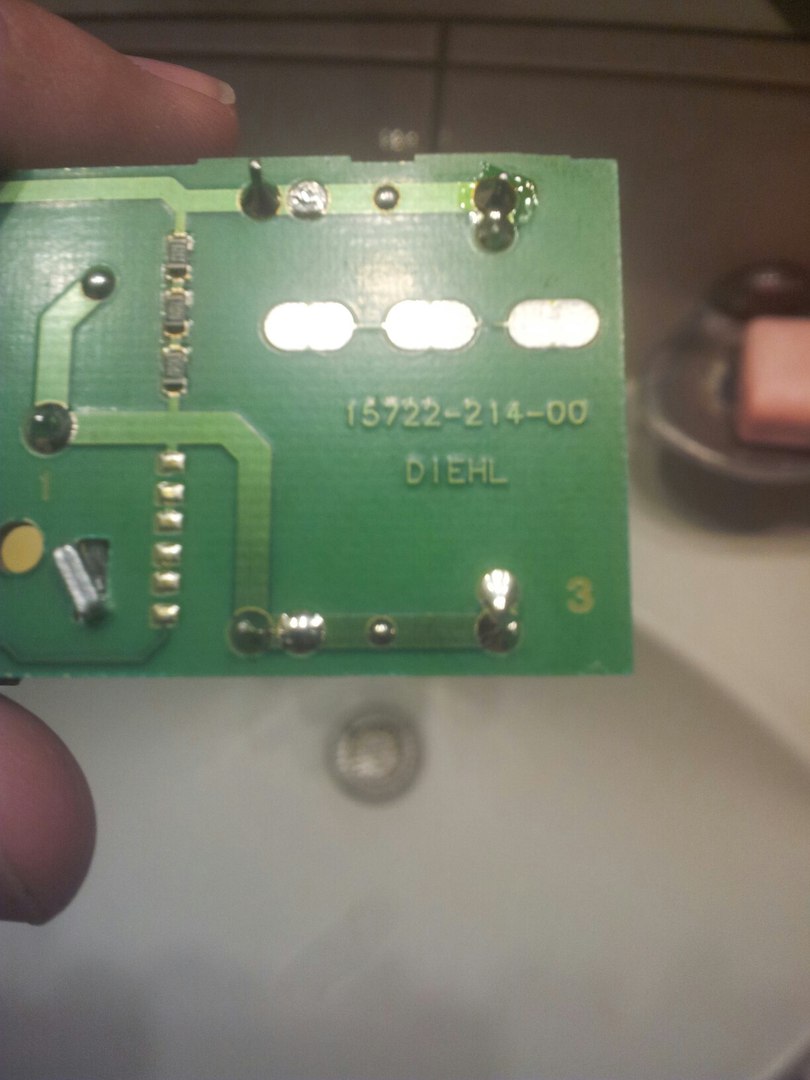

Холодильник Bosch KGS 37360 IE перестал поддерживать работу двух компрессоров одновременно, выключается до тех пор, пока не выключить одну из камер. Холодильник продуктовый, в ходе эксплуатации наклейка с номером модели стерлась.
Был произведен осмотр управляющего модуля, из видимых дефектов только перегоревший резистор...
Каков номинал и мощность резистора?

Сгорел защитный стабилитрон стоит рядом с сгоревшим дросселем а не резистором. Замените также 2 конденсатора на 1МКФ и 0.68МКФ тоесть серый и синий.

Вы уверены что это именно стабилитрон? Найти именно этот элемент в интернете не удалось, видимо, не правильно ищу. Говоря о кондерах в корпусе X2, один из конденсаторов на 1.5МКФ, второй "B81130-A1105" судя по даташиту на 1Мкф. Говоря о стабилитроне или диоде - кз не дает, звонится как надо.

Ваши подозрения верны. На днях удалось установить новые электролитические кондеры и холодильник заработал как нужно. Три дня полет нормальный, тему можно считать закрытой.

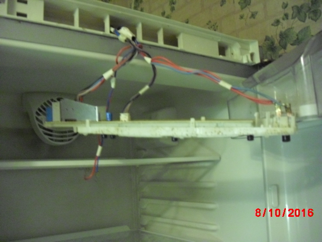

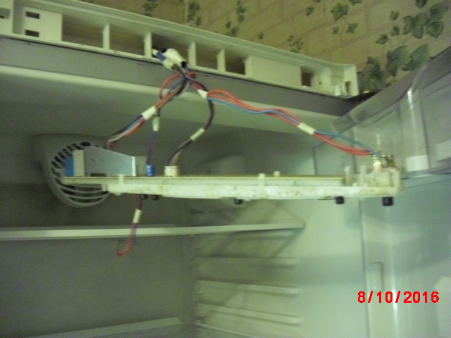

указываю данные одного из электролитных конденсаторов 470 mF(M) 16 V(на фото опубликованых ранее он не попал) стоит выпаяный старый и на плате напротив соответственно новый
плата моего холодильника этой модели отличается от опубликованых на фото ранее, но заменил конденсатор- всё работает.
Всем спасибо
За ремонт требовали10000-00 такого дорогого конденсатора ещё не встречал...
добавляю фото- где искать саму плату
Для того чтобы вытащить плату, необходимо открутить два шурупа снизу(их хорошо видно), снять общую панель, отсоединить провода,снять приклееную внешнюю планку(внешняя панель с кнопками). под ней находятся защёлки, чтобы вытащить плату
